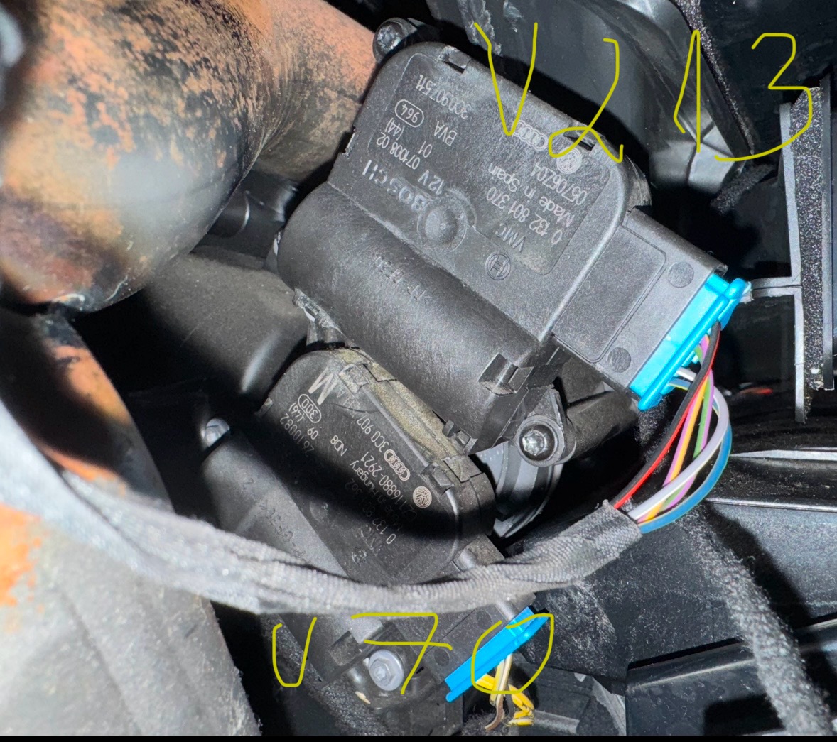

Благодаря. Темата е добра. Ироничното е, че съм бил точно до нея - тя е точно под V213, която ремонтирах..първо се маха тя, а после достъпа до трите болта на V70 се улеснява(защо не ги развих, питай ме).. ето снимка какво се вижда като се махне километража. Мястото пак е малко, но позволява да се работи повече отколкото отдясно за V159. Явно ще трябва пак да го разглобя…

Имам готово ново моторче - ще го сменя нацяло. Старата ще я сваля и ще я ремонтирам, за следващия път ако се наложи да се прави някоя друга клапа. Те изглежда са взаимозаменяеми..
Re: Passat B6 front air distribution motor
Ъпдейт по темата:
Проблема е отстранен.
Проблемната клапа беше долната от снимката, както и тогава предположих. За съжаление третия болт се развива, ама няма начин да го завиеш обратно, та остана на 2 крачета. Тази клапа V70 командва въздуха дали да се насочва към долната половина(краката) или нагоре към стъклото. Има и трето положение, в което насочва навсякъде. При мен дори не мърдаше, просто беше забила в положение нагоре и дотам. Интересно, че потенциалометъра й беше здрав, но моторчето беше изгоряло, а обикновено е обратното - износва се графитеният слой на потенциалометъра.

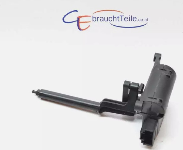

Горната клапа на снимката в предното ми мнение - V213 командва само и единствено средните духалки. Тя излиза с целият си лостов механизъм, който при монтажа обратно трябва да се напасне и да щракне на усет. Добавям снимка да го има как изглежда. Самото лостче излиза от клапата, с надигане. Има 3 положения - или насочва към средни духалки, или към решетките върху самото табло(indirect ventilation), в третото си положение стои затворена и въздуха отива само към предният прозорец.
