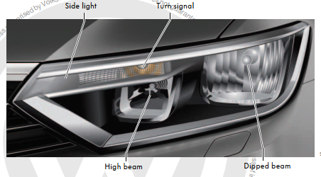

В пасат В8 фаровете са три вида и два вида задни светлини
1. Халогенни
B8 halogen.PNG (185.27 KиБ) Видяна 3909 пъти

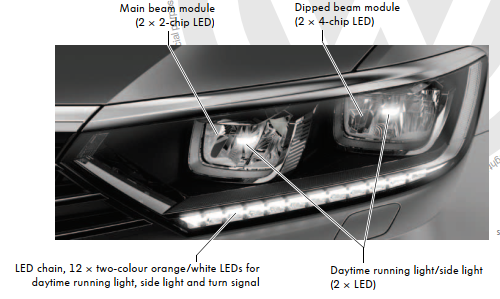

2.LED рефлекторни (BASIC)
B8 Basic.PNG (188.92 KиБ) Видяна 3909 пъти

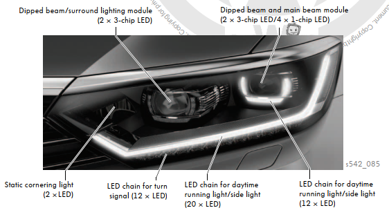

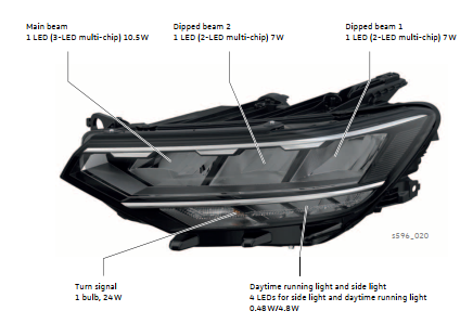

3 LED ниво High
B8 High.PNG (192.47 KиБ) Видяна 3909 пъти
LED High завиват и се регулират автоматично спрямо натоварването (Това НЕ СА матрични, както много "джамбази" пишат по обяви)

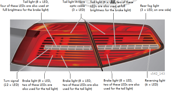

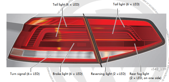

За задните светлини има два варианта: BASIC и HIGH
1.BASIC
Basic tail.PNG (192.75 KиБ) Видяна 3909 пъти
2. HIGH
High tail.PNG (188.86 KиБ) Видяна 3909 пъти

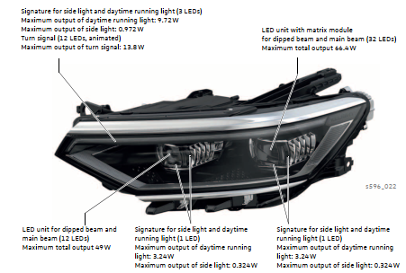

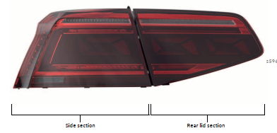

При В8.5 са два вида: ECO и IQ Light
1.ECO
B 8.5 Eco.PNG (111.98 KиБ) Видяна 3900 пъти

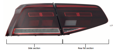

Върви зедно с тези задни светлини:
B8.5 tail basic.PNG (75.34 KиБ) Видяна 3900 пъти
2. IQ Light
B8.5 Matrix.PNG (123.53 KиБ) Видяна 3900 пъти
Върви заедно с тези задни светлини:
B8.5 tail iq light.PNG (75.08 KиБ) Видяна 3900 пъти
IQ Light са матрични LED светлини с динамични мигачи. Могат да завиват, като "завиването" е с матриците. При IQ Light регулирането е автоматично по височина (мърда се секцията ) и по хоризонтала (през матриците - няма механично движение на секцията)

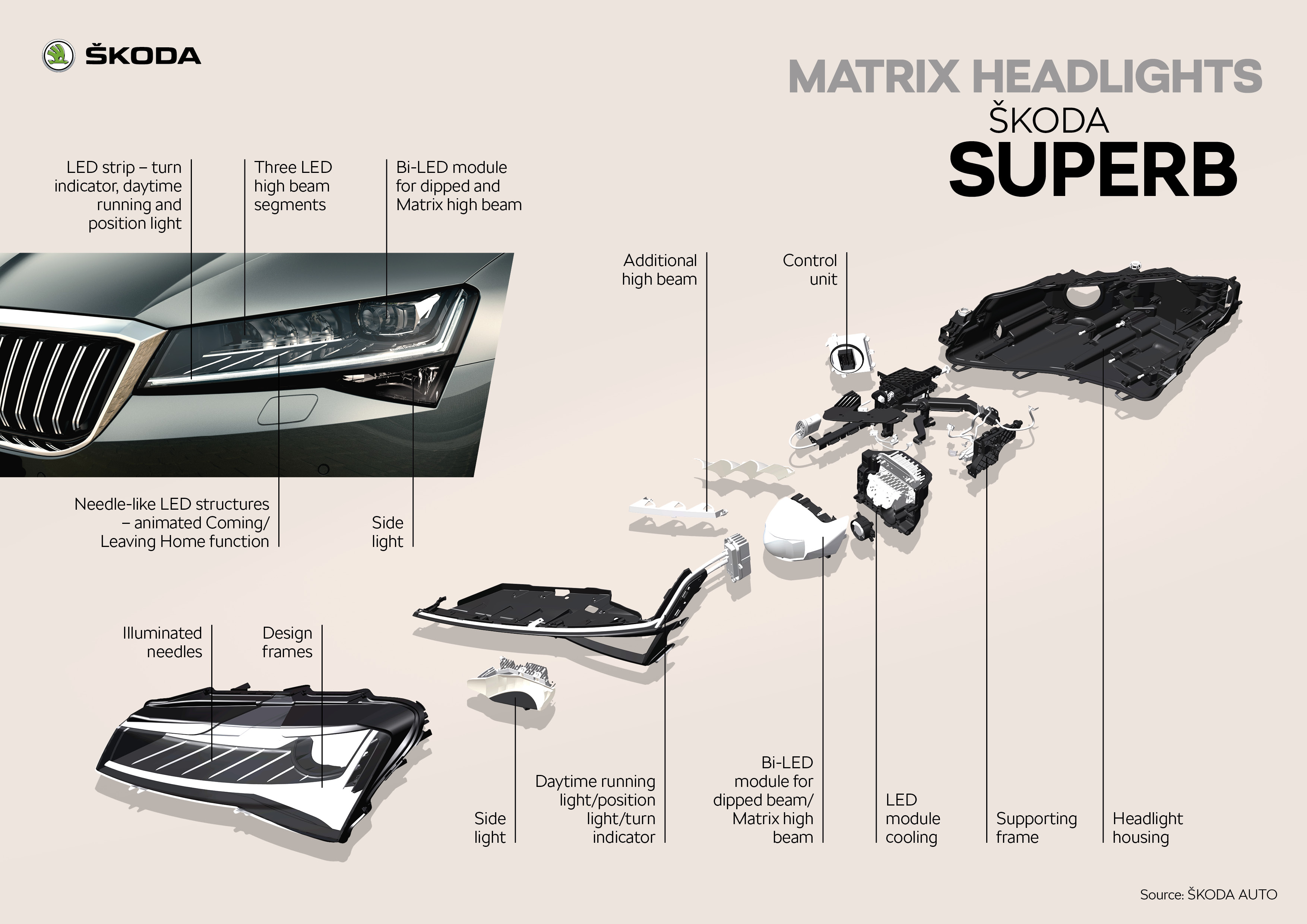

При SUPERB матрични LED фарове се вграждат от СУПЕРБ 3 FL
При В 8.5 секцията с матриците е с 32 LED Елемента
IQ light могат да затъмняват сектори от пътя така, че да не заслепяваш попътно и насрещно движещи се автомобили когато си на автоматичен режим.
При матричните светлини и В8.5 и SUPERB 3 FL работят по един и същ начин

Това са матричните LED фарове в Sуperb 3 FL.
3 LED-a за дългите и една секция с матриците. Аавтоматично се регулират в зависимост от натоварването. "Завиването" пак е през матриците.
