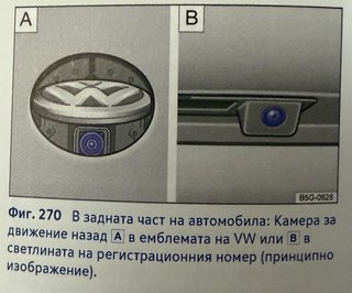

Относно камерата, предпочитам да е оригинална, но не знам в емблемата ли да е или над рег. номер, до колкото видях и двата варианта се предлагат от Vw, поне според книжката.
Та обръщам се към по-запознатите от мен, минали през подобен монтаж, бихте ли споделили по едно мнение кой от двата варианта е по-удачен за осъществяване. Това с емблемата изглежда интересно, но не знам, колко е надеждно от гледна точна на цикли на отваряне; зима -лед и т.н.

Да, не се реже моя грешка.
Камерата в емблемата (А) няма да се цапа(Зиме, лете, дъжд, кал и тн.). Тази над регистрационния номер (В) при дъжд ще се цапа и няма да имаш хубава видимост преди да почистиш обектива

Kolyo B8 написа:Да, не се реже моя грешка.
Аха, за това точно не се бях замислял, благодаря колега!
