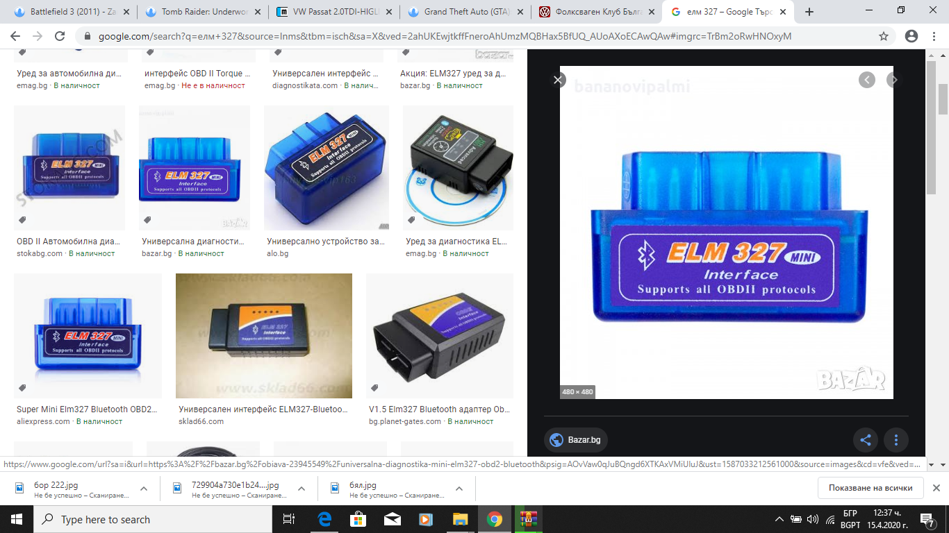

Привет колеги от няколко дена ,гледам клипове в интернет за активирането на needle sweep тоест ,при подаване на контакт на колата да изпълва километража със стрелки .Изгледах изчетах доста в интернет за тази "циганиика".Понеже доста ми хареса като услуга и бих желал да се допитам до по компетентните от вас и който са се занимавали с това нещо .Как аджаба да активирам тази услуга на колата.Имам налично устройство ЕЛМ327 bluetooth. :gruebel :gruebel

Няма да стане с това устройство, независимо с каква програма.

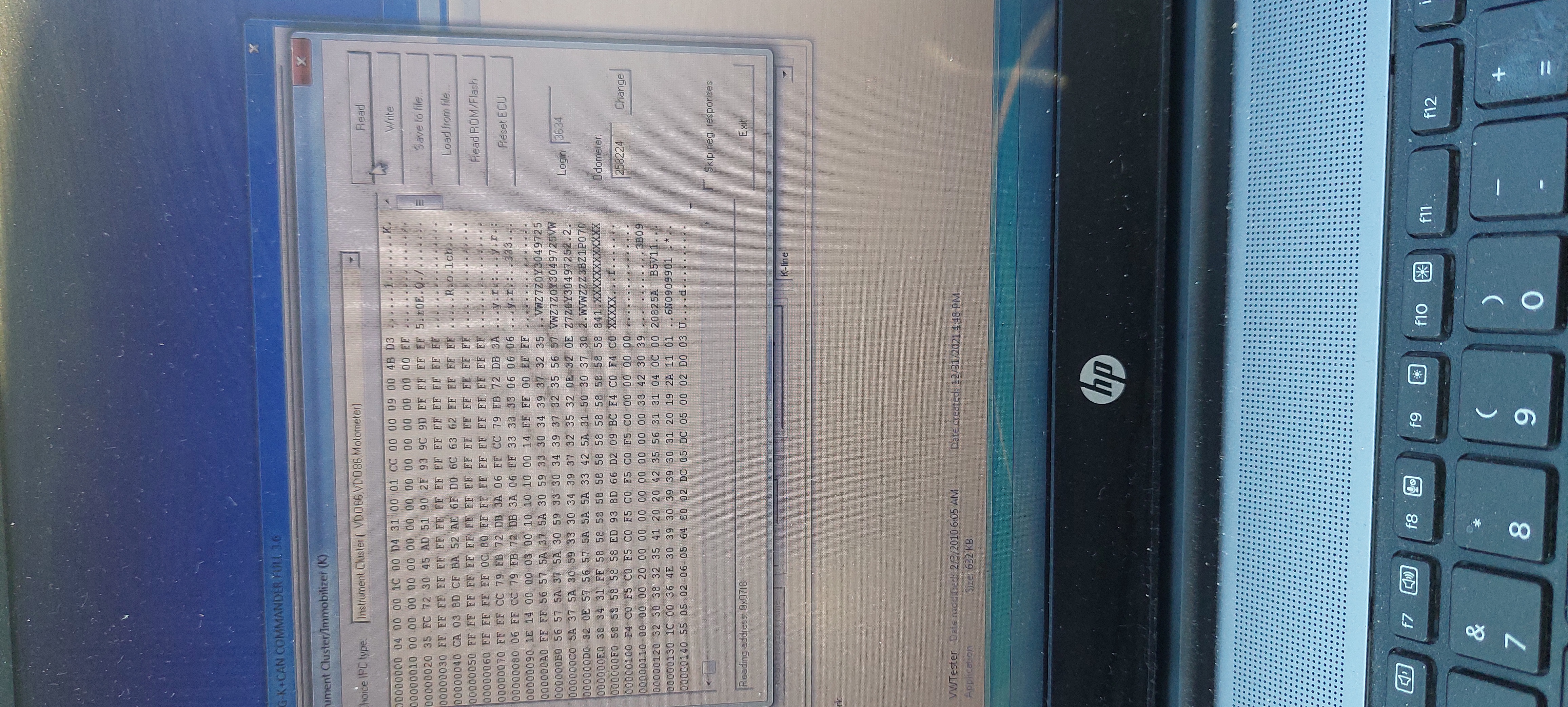

със син кабел VAG KKL
използван софт:
vag eeprom programmer 1.19g >read
DashDumpEdit > open file, маркиране на желаната екстра, start
vag eeprom programmer 1.19g >open new dump, write
