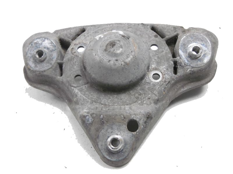

Здравейте,
Накой знае ли дали са взаимозаменяеми въпросните планки с номера 8D0412391B и 8D0412383E ?
8D0412391B:
8D0412383E :

Тази, която е на втората снимка под №8D0412383E е за B 5.5. Знам, че не стават от В5(които са по-масови), защото ми се наложи смяната им на В 5.5 и трябваше да си търся точно такива, въпреки че няма почти никаква видима разлика, нямало как да пасне точно.

Интересно ми е дали втората, за която твърдиш, че е за 5.5, става за Б5, а и изглежда различен метала и май не ръждясват.

Аз съм с Б5 произведен декември 2000г. Миналата година лятото сменях носачи и амортисьори, та моите планки са алуминиеви като на втората снимка. Един Господ знае дали са оригинални.
