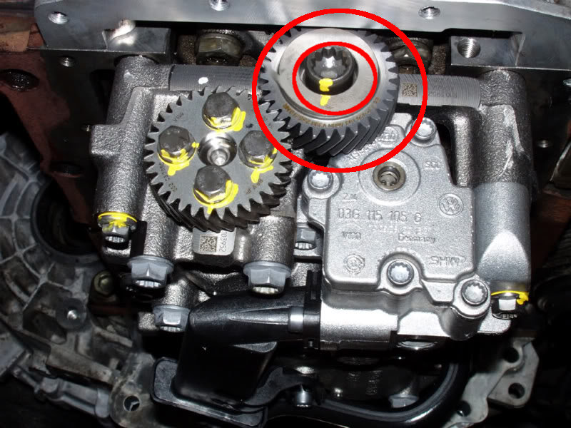

Затворихме картера, но след запалване се чуваше едно свистене заедно с подаване на газ. Отворихме пак и се оказа, че паразитната ролка не може да се центрира с нейния болт и винаги стои не на място. Като го сваляше майстора каза, че бил затегнат много силно. Достатъчно е да мръдне дори малко, за да не е центрирана ролката. Шума идва от там.
Имате ли някаква идея и дали ви се е случвало. Може ли да се направи нещо (рециклиране или друго) за да не купувам цялата касета над 2000 лева за този проблем?

Ще намеря схема от някъде и ще изпратя снимка. Лошото е, че някакси беше затворен картера и помпата и работеше супер колата. Реално нищо не е сменяно но не можем да го съберем.

Ето я и снимката с проблема. Оградил съм ролката и болта. Между тях е хабината. Аз си представям, че трябва болта да влиза съвсем плътно.
Даже на ръка ако се вкара без да е затегнато и се раздвижи пак се усеща малкия луфт. Представям си когато заработи колата и това напражение се предаде на тези зъбни колела как всяко разминаване се отразява и вече има голям проблем. От там има и много неприятен шум.
Ако някой е запознат дали това е нормално и дали може да се "излекува", моля да сподели.
