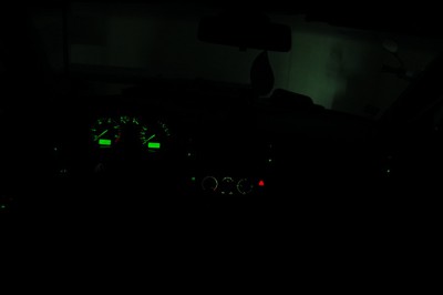

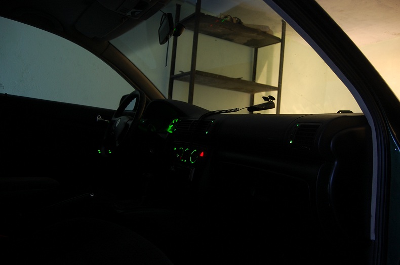

Здравейте колеги ! Поздравления за добрата тема.Благодарение на вас тъкмо успях да си сменя и аз осветлението ,понеже от както съм го взел Пасата не светеха и си мислех ,че е супер сложно да се разглоби и да се смени , но след като изчетох темата ,днес се хванах в ръце и ги смених и 4-те лампички с диоди(най-обикновенните бяла светлина насочена ,около 40-50ст. бройката + 4 резистора на 650 ома).Понеже тъкмо се прибирам и съм още с работните дрехи довечера ще снимам с професионалния апарат ,за да може да придобиете представа как е станало.Поздрави ;) :beer

Моите светят равномерно с всичко останало по таблото ,което е добре защото си мислех че ще се открояват драстично.Наистина доста зор беше с изваждането на страничните.Нулите ми светят 1 идея по-слаби от другите ,явно така трябва.Но имам един въпрос , ако извадя врътката с която се усилва или нямалява осветеноста на таблото и го зачистя и напръскам с контактен спрей , дали според вас ще има ефект за да засвети малко по-силно?

Ато резултата , на снимките изглежда доста по-силно светенето от това в действителност.

При тебе е по-добре, можеби защото е зелено и по добре пропуска бялата светлина на диода.
