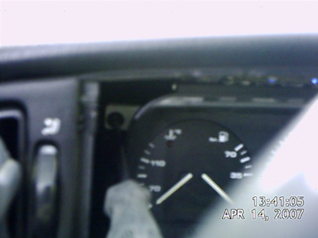

Здравейте колеги,изчетох една голяма част от темата за таблата и не намерих описан проблем като моят ,затова реших да правя нова тема. Пасата ми е 90г. 1,8 90к.с. моно проблема ми е че не ми отчита изминатите километри,всичко друго по таблото си работи нормално броячът долу(този който се занулява) отчита от 0 до 9 в червената зона (за иминатите метри 100,200,300 и т.н.) достига до 9 и там спира и не може да отчита повече, другите цифри пред червения сектор си стоят постоянно на нула .По таблото нямам никакви цифрови уреди , с часовник е на мястото на оборотомера(заводско).Също така общите километри(тези по който съдя кога е следващата ми смяна на маслото) не се отчитат коректно в смисал минавам повече а отчетените са доста по малко,

Здравеи колега,в самия километраж има пластмасови зъбни предавки, наи вероятно има счупено зъбче или зъбно колело е превъртяло в оста си....
Наи добре е да се отвори километража и се погледне

не се занулява в движение! най вероятно има отчупено зъбче и боксува като стигне до там

Благодаря ви колеги,а от тук нататък какво следва:подмяна на цялото табло или подмяна на механизма? Таблото е VDO (или нещо подобно в момента ми е трудно да си спомня,но не е Motometer) с предавателно число 920

Може ли да ми помогнете с по подробни разяснения как се вади това табло и как се раскача жилото? Може ли да се спести вадене на волана?

Черната пластмаса която е пред таблото в горния край се държи от два винта, измъкваш я напред след като ги отвиеш. Таблото се държи към купето също от два винта от двете му страни, ще ги видиш, излиза през волана без да е необходимо да се сваля същия. Самото табло в двата края има два малки винта, като се отвият се вади "стъклото" и тогава самия километраж е на щипки, по - добре го смени със здрав и си преизчисли километрите за смяна на консумативите вместо да се мъчиш да го ремонтираш.
Жилото влиза в камбанка на самото табло, закачено е под чистачките, една бяла пластмасова част на жилото с пружинка в средата, от там се закачва и разкачва.
