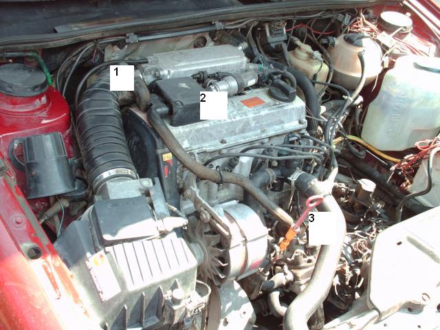

Passat 3 2.0 куб. 115к.с. мотор 2Е маркучът за картерните газове, пари във какво влиза?
damianovcccp
Мнения: 6
Регистриран на: Пет 06 дек 2019 16:11
Мнениеот damianovcccp » Сря 11 дек 2019 22:54
Маркучът за картерните газове, пари във какво влиза , че от там омаслява, но незнам какво е?
radotom
Мнения: 19746
Автомобил: Passat B6
Двигател: CBBB
Re: Passat 3 2.0 куб. 115к.с. мотор 2Е маркучът за картерните газове, пари във какво влиза?
Мнениеот radotom » Чет 12 дек 2019 8:34
Я посочи за къде точно питаш - 1, 2 или 3?
damianovcccp
Мнения: 6
Мнениеот damianovcccp » Чет 12 дек 2019 14:50
3
radotom
Мнения: 19746
Двигател: CBBB
Мнениеот radotom » Чет 12 дек 2019 18:26
Сепаратор картерни газове.
И всъщност от там излиза, а не влиза.
Интересното е, че в ЕТКА не намирам фабричен номер :gruebel
При теб или е спукана пластмасата, или, както редовно се случва, е разложен маркуча и олива по него.
Без да измиеш с обезмаслител и разгледаш обстойно няма да стане.
По време на разглеждането може да видиш каталожния номер на детайла. Така ще е много по-лесно търсенето на нов при нужда.

Благодаря, като почистя че целият има червен силикон и ще видя за номер и ще пиша веднага.
Има ли нещо общо с оборотите? На газ съм и държи около1000-1100 об.
Мнения: 19369
Двигател: PN 1990+KR 1987
Мнениеот stefan4o » Чет 12 дек 2019 20:22
Според мен има по принцип. А дали при теб е от това - отделен въпрос.
radotom
Мнения: 19746
Двигател: CBBB
Мнениеот radotom » Чет 12 дек 2019 23:07
Естествено, че има. Смуче неизмерен въздух.
Ама тъй като предполагам, че си с обикновена газова, няма да е само това проблема :banghead
