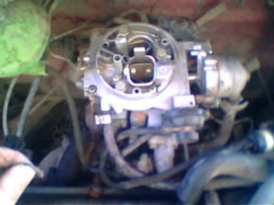

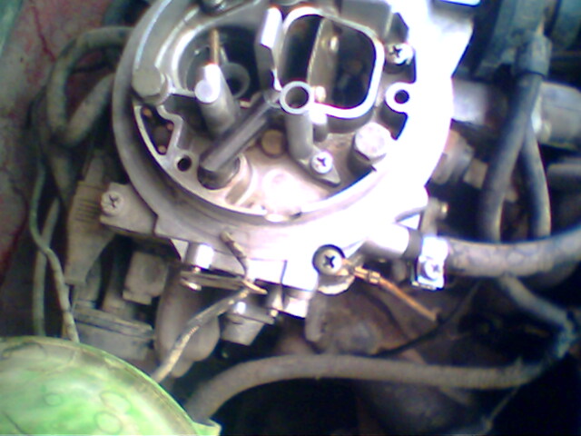

Излъсква карбуратора много добре , всички алуминиеви части светват :twisted: . Снимах с телефон но пак се вижда .
Не е нужно да е от тази марка всички препарати за карбуратори по принцип вършат добра работа , на мен ми беше останало малко от някакъв още като чистих изпарителя на колегата и го използвах .
Забравих да кажа пази си много очите :012: . На спрея се слага една сламка за да пръска с насочена струя , Аз пръсках и гледах как чисти /майка си видях там ..падна сламката струята рикошира в очите ми вярвай страшно боли и пари ..от болка вместо тубата с вода съм хванал тубата с Кока Кола зад мен mhihi и си измих лицето с нея :063: Сложи някакви снимки по възможност преди и след операцията :да:
