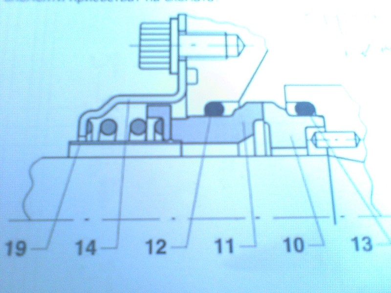

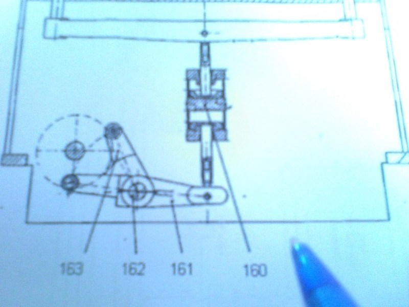

Здравейте колеги ,
имам едно питане към тези които се занимават по задълбочено с технически схеми , разчитане , ертане и т.н. !
Изпаднах в една страшна чуденка за две схеми , като особенно едната ама грам не мога да разбера за нея какво точно е изобразено и какъв механизъм е това!
Относно втората доколкото аз можах да разбера е някакъв съединител , но дали съм прав?
Ако някой може да помогне , чисто любопитсво ме е налегнало и не мога да се мирна докато не го разбера!:)
Малко техническа помощ ако може?

Томи, като задаваш загадки - поне описвай всички условия на задачата
Ако беше написал легенда числата какви са - щеше да е много по-лесно (ако наистина си любопитен, а не ни изпитваш
Така, както са подредени картинките - първото е съединителя - фрикционен съединител.
В ляво се вижда разрез на пружината (не е означена), която притиска защиованата половина на съединителя (11) към незащрихованата (10)
Когато услилието на пружината е достатъчно, за да преодолее товара - развърти ли се фланеца (14) трябва да се развърти товара, окачен на (10)
На втората картинка не е ясно от къде се подава движението, така, че е трудно да се отговори.

Момчета аз мойте изпити и по механика и по кинематика и по статика и по динамика съм ги взел много отдавна , и от този ден в който съм ги взел до днес се занимавам с машини , механизми и то от всякакъв род и вид от хранителната промишленост , до тежкото машиностроене ...
А тази схема , особенно втората ме кара да си мисля , че някой си я е изсмукал от пръстите , и си мисли че е обозначил някакъв механизъм , не виждам осови линии и много други неща...
А иначе това са две схеми , които са присъствали в тест за постъпване на работа , който един приятел е трябвало да направи за определено време , и да обозначи имената на детайлите които вижда на схемите , какво представляват като механизми , а за съединителя да каже и къде има триене между подвижни и неподвижни части...
Той не го е направил естествено , но е снимал с телефона схемите да ми ги покаже , и това което аз направих е повече от ясно , в сравнение с това което се виждаше на листа на който бяха го фраснали в теста...заемаше около 1/8 от листа А4
Така че повече разяснения от това нямаше дадени и затова и аз не мога да дам , днес продължавам да се ровя и да се опитвам да разбера какво е изобразено...
