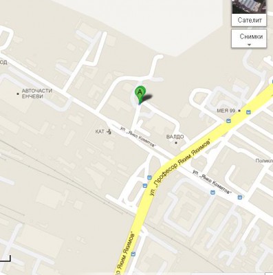

срещу КАТ ,точно където излизат регистрираните коли, продължаваш само направо.
мисля беше в жълто сградата.
