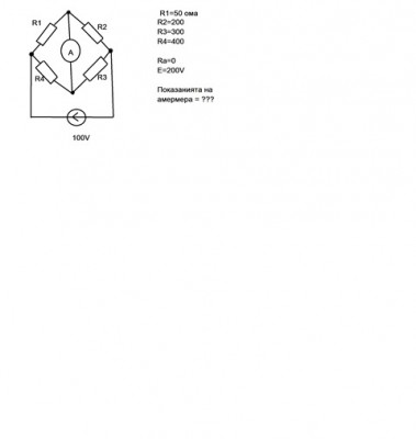

Задача основи на ел.техничката ,помощ ?

Та елементарна на вид, задачата се оказа казус, моля по вещите да помогнат ?

Това е мост за измерване на съпротивление чрез сравняване .Сега ше ти кажа как бачка:)
Ако R1/R2 = R3/R4 волтметъра който се поставя на мястото на твоя амперметър ще покаже нула волта .Ако R2 например ти е неизвестно променяш стойността на R1 докато не се нулира волтметъра .

този последния отговор меко казано ме обърка,
аз си мисля че това е закона на Ом за цялата верига
и амермера ще покаже всички съпротивления върху напрежението
тоест 950/100=9,5 ампера
задачата е за утре помагайте
сега видях че съм объркал даденото Е=100V не на 200

аз преди две години минах ТЕ вече не мога да се сетя метода за изчисляване.

I = U/R
където R = R1.R4/(R1+R4) + R2.R3/(R2+R3)
http://ru.wikipedia.org/wiki/%D0%98%D0%B7%D0%BC%D0%B5%D1%80%D0%B8%D1%82%D0%B5%D0%BB%D1%8C%D0%BD%D1%8B%D0%B9_%D0%BC%D0%BE%D1%81%D1%82
и още малко инфо
http://www.ic.sunysb.edu/Class/phy141md/doku.php?id=phy142:lectures:12
и още малко инфо

0.12 A при U=100V

(закръгли ли го, или го измери с мултицета ?
)И аз мисля, че е 0,119047619047619 A , но ако някой не го мързи да запои 4 резистора, да каже
И пуснете 10 вместо 100V

е ти се престара с тия милионни от ампера егахси :)
закръглих малко...
закръглих малко...
