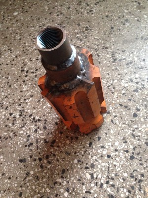

Ето я моята глава, готова за сондиране.
В събота ще я изпробвам.

Короната е хубава, но не става за тая цел, освен ако не си ъпгрейднеш машината до ударно пробиване :smile . Не е като да нямам такива,
та имам претенциите да поназнайвам нЯщо...

Е да де, ама аз ще я използвам за въртене ;)
Пък нали знаеш че надеждата умира последна ;)
Приятеля от който взех машината използваше за глава - три големи бургии (видии) заварени една за друга , без връх даже който да ги води и мина през доста камъни - достигна до 32 метра дълбочина, после си сложи тръби и си ползва вече водата .
Ние направихме подобна глава пак от видии, стигнах със тях до близо 5 метра, но проблема е че доста задръства и спира машината, затова прибягнах до тази корона ;)

speed_kmg написа:...Ние направихме подобна глава пак от видии, стигнах със тях до близо 5 метра, но проблема е че доста задръства и спира машината, затова прибягнах до тази корона ;)
Хм...ако задръства сондажа проблемът ти не е здрав камък, а по-скоро обратното. Между другото, стана ли нещо с това?
