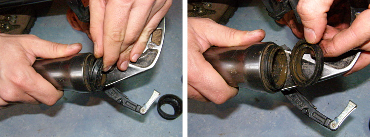

Проблемите продължават, реших да разглобя вилката да я смажа, първия болт се разви без проблем, втория си се върти свободно и не може да се развие, май нещо е счупено вътре :banghead :banghead
http://dox.bg/files/dw?a=ecf01dc5a7
Какво може да е и как да действам?

Нормално ли се сгъва вилката, нормално ли си работи, ако да, не я отваряй.
Това е просто една пружина в тръба, няма сложни маслени патрони и настройки като на висок клас вилка.
Явно нещо вътре е превъртяло и няма контра на този болт, който искаш да развиеш.
Важното за такава вилка е да не е влизала вода вътре, защото ръждясва и не се движи мазно.
Опитай се така, като не е рзглобена да подбутнеш семерингите горе на стеншъните с една отверка и да ги извадиш от ботушите.
Така ще видиш отдолу какво е положението, има ли влага, ръжда и ако е чисто, си свиркаш и караш.
Това имам предвид да погледнеш, но в твоя случай без да махаш тръбите:
