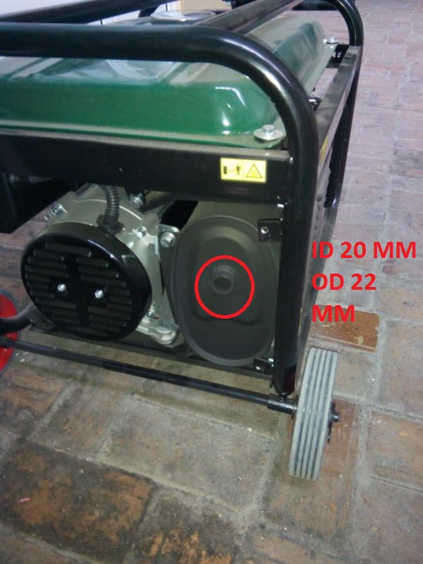

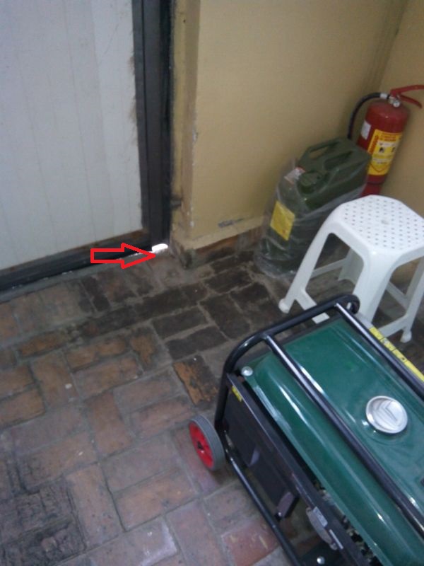

Здрасти на всички! Имам от няколко месеца нов ел генератор, за който не мога да измисля как да направя така, че да му изведа изгорелите газове навън от помещението. В прикачените снимки се вижда тръбата, която излиза от ауспуха му с вътрешен диаметър 20 мм и външен 22 мм, дължината само на тази тръбичка е 20 мм. Трябва да го смъкна и изведа през дупката, която е показана на снимка 2. И от това идва проблемът - не знам какъв материал да ползвам, за да направя тръба за извеждане на газовете - алуминиевите гофри ще изгорят, мислех за стоманена обикновена тръба, няма как да я заваря за това стърчащото, което е 20 мм. Сега обмислям вариант за медна тръба, правите, които се продават за с вътрешен диаметър 25 мм. Но и в този случай, трябва да се изкриви на коляно, за да могат да я смъкна на по-ниско ниво. Това се чудя за самите газове няма ли да е проблем? Предварително благодаря за идеите!

Не е ли по-лесно генератора да се изнесе навън (ако има възможност), а през дупката да мине кабела навътре?

В автосервизите използват гумени маркучи с по-глям диаметър за извеждане на газовете от работещи мотори,докато им правят регулировки, проби и др.
За този моторгенератор може да се направи с метална тръба / стомана,мед или алуминий/ но диаметъра и трябва да е по-голям от 20мм на изхода на гърнето.
Желателно е свързването гъм гарнето да е с мека връзка заради вибрациите.

Можеш ли да завариш един холендър 1 1/4" и към него да присъединиш гъвкава тръба от соларна система? По- големите са с вътрешен диаметър 25 мм.
http://solar.astra.bg/gt.html
Другия вариант е да уплътниш тръбичката на ауспуха с азбестово въженце и да нанижеш тръбата.

Термоустойчива гумена тръба. Температурата на това не е толкова голяма.
Гледам малко е разстоянието - можеш и в автоморга да се поровиш за разни тръби от охлаждащата система на колите и да си сглобиш едно лего (скоро правих това упражнение) и ще ти излезе евтинко.
Както се спомена - така ще можеш и да направиш разширение към изхода.

Мерси за идеите, спрях се на гъвкава гофра от неръждаема стомана, холендрова гайка и нипел, който ще монтирам на ауспуха.
