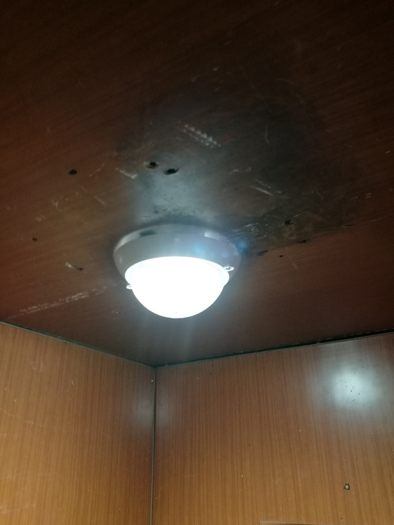

Става въпрос за аварийното осветление. Тази светодиодна лампа даето ми я монтираха е 8 вата. Като спре електричеството остава на акумулатор и светят само 4 светодиода. Ще взема един луксмер и ще пиша.

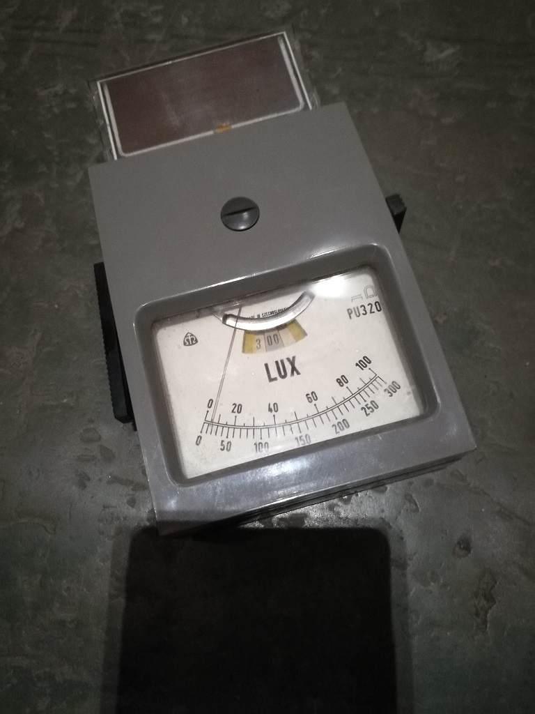

Ето това показа на пода. Утре ще направя измерване на аварийното осветление. Ще снимам и осветителното тяло за да стане ясно и за него.

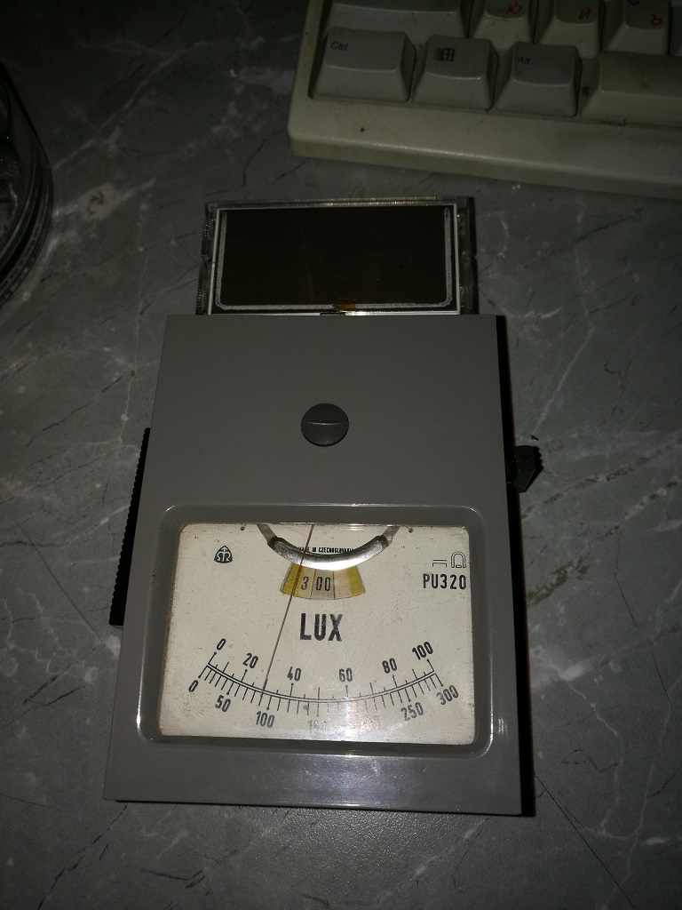

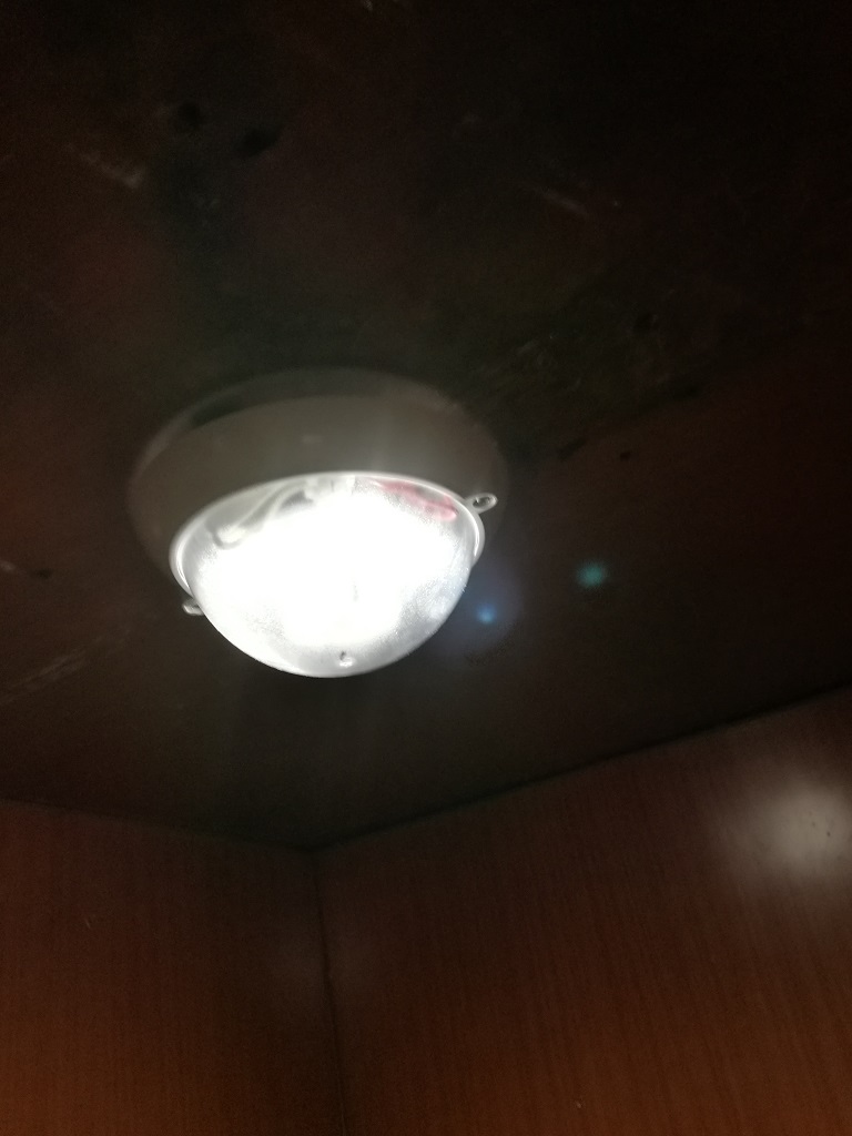

Днес спрях електричеството на асансьора и уреда показа това. Такава осветеност дали ще е добре за да я одобрят проверяващите. Снимах и лампата, но свети мн ярко и нещо не се получват детайлни снимки.
