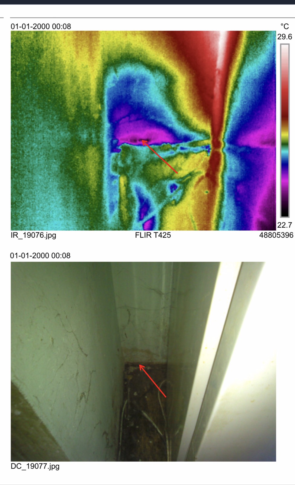

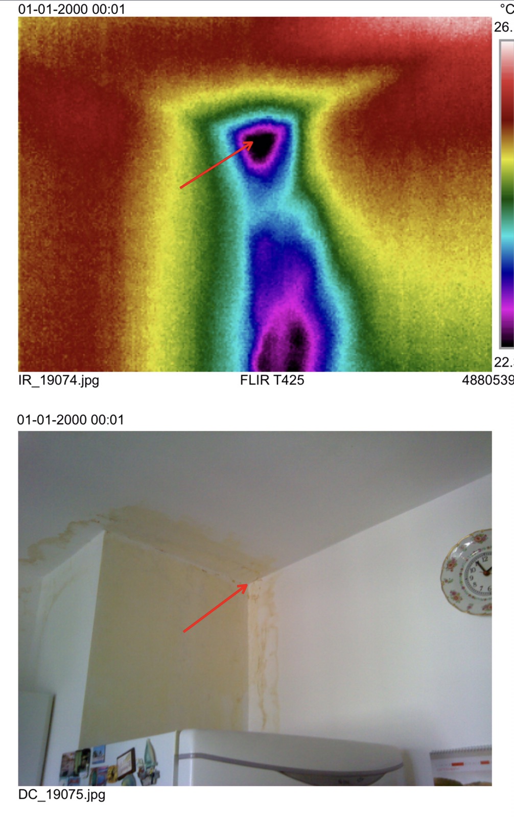

За да стане ясно какво прави тази термокамера - ето малко снимки:
В къщи, тавана и стената - инфрачервен/видим спектър:
У комшията, пода и стената
Вижда се и силно нагрятата стена зад хладилника му, макар, че го бяхме дръпнали напред и беше минало към 6-7 минути, докато оглеждахме
