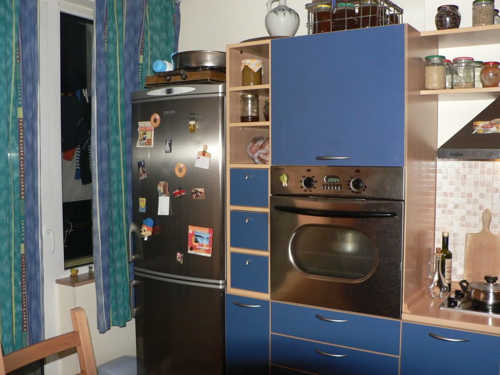

Не знам точно как се води модела, но го имам на снимка :oops:
Проблемът е следния.
Хладилникът е с два компресора (хладилник / фризер). Съответно настройки на температурата и на двете. Но като задам (то така си беше много дълго време) 5 гр на хладилника дисплея показва м/у 7 и 9 гр. Пробвах да сваля настройката до 1 гр., но ефекта е почти никакъв. Т.е. ако е показвало 8 гр., като го наглася да бъде 1, то стане да кажем 7 гр.
Дали е възможно да се е прецакал датчика от някой токов удар или си имам наистина проблем със хладилника?
Вътре си е студено. Но май трябва да сложа един термометър да премери действителна температура, но къде да го поставя? Най-горе, най-долу?
Някой с подобен проблем или да търся сервиза?
