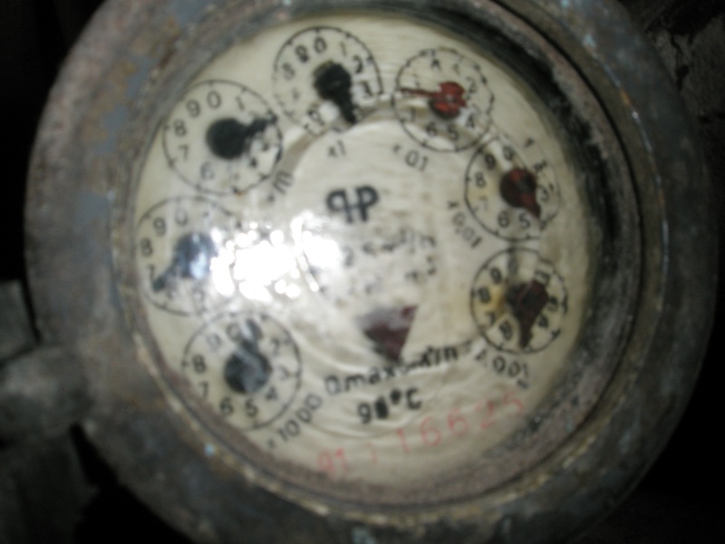

Не е по темата, съжалявам, но имам нужда от помощ. Според вас, колко е показа на водомера? Благодаря!

Виж, щолега около кръговете има едни цифри и знак за умножение преди тях.
1-ва цифра( показания на кръгът "х1000"), 2-ра(кръгът с показания "х100"), 3-та("х10") и т.н... 6-ма (х0,1) и така до края.
Общо взето това е принцпипа. За да си получиш сметката изваждаш крайните показания от платената сметка за вода от предходния месец и умножаващ по цената на 1 кубик във вашия град.
Обиковенно десетите, който са не се взимат в предвид.

625 кубика без първата цифра, че се не вижда на снимката, мисля, че е 5, ако е така значи става 5625 кубика, ако е 4 са 4625 куб.

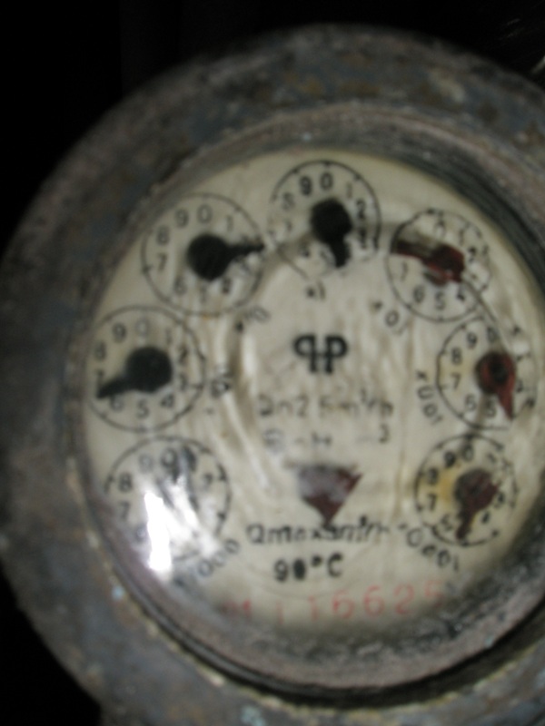

Благодаря!
За "х1000" е м/у 0 и 1 т.е. е 0652

Така на последната снимка ти показва 0624.

Точно, още 200 литра и става 0625
