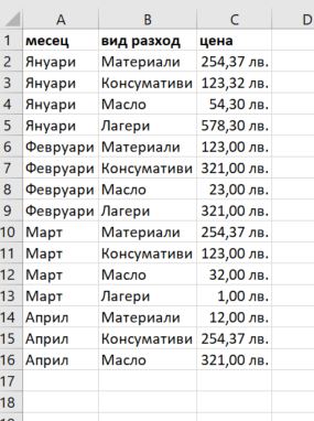

записана по този начин тази информация не може да се обработи от пивот
Бих ти препоръчал да събереш всичко в една таблица/база, която да поддържаш, така че да може да се обработва лесно от пивот-а. Ако трябва и няколко различни пивот-а ще си направиш. които да ти вадят необходимите отчети, но базата ще е една (лесна за поддръжка).
Примерно нещо такова:
по твое желение можеш да добавиш нови колони за категория на разхода (материали, канцеларски, производствени), дата, ден, месец, година и тн. Всяка колона ти позволява да сортираш, филтрираш по нея.

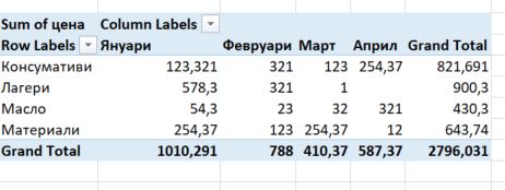

слагам и един примерен резултат от пивота (каквато мисля, че е целта).

VWGT , благодаря за идеята, ще трябва да направя няколко такива пивота за всеки физически обект .
Сега пробвах с първия обект и се получи. :beer

Може да си добавиш и една колона за обект и тогава всичко ще ти е в една таблица и един пивот. Също да се помисли за фиксирани номенклатури на разходите за да нямаш примерно сумиране на "материал" и отделно за "материали".
