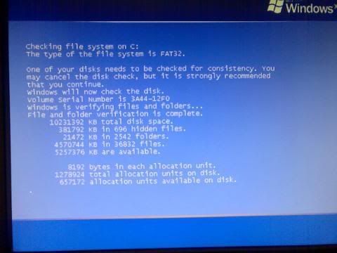

Miki написа:@hristian37 - не ти излиза, защото някой го е пипнал да не се пуска.
Под ХР не се сещам къде трябваше да се бърника - под 98 трябваше да се пипне файла Msconfig :wink:
ми никой не е аз съм си преинсталирал уина

Nadya_ написа:Това ли ти излиза?
Сега забелязах, че на първия ред не е систем С, а е систем D :?:

Активирал ли си С.М.А.Р.Т. на хард диска? Ако не си, го активирай от БИОСа.
Може това да ти го пуска заради проблем с харда. Ако има някакъв физически проблем с харда то СМАРТА би трябвало да го хване.

Оправих се! Понеже на D нямах почти нищо му праснах един формат и сега всичко е ОК!

С риск да се повторя смени си файловата система и занапред ще се оттървеш от това сканиране.
Поправете ме, ако греша. Но искам обоснован отговор.
Muncho написа:Може и да бъркам но при НТФС файлов асистема такова скениране няма. Там файловете са така организирани че просто такъв род грешки ( за какъвто проверява това скениране ) са невъзможни.

Има и при нтфс просто е много по рядко... щото е много модерна и хубава предполагам...:)))
