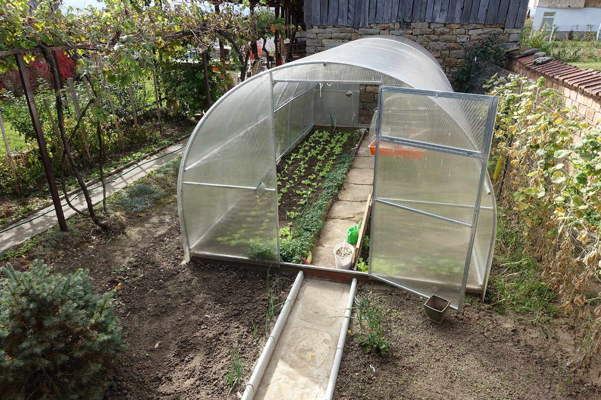

forski написа:Довечера ще снимам моята, доматите и краставиците ги разчистих, сега е само на марули и спанак, чесъна и той е посят!

Форски какво е това оранжевото в дясно и как е закрепено ?

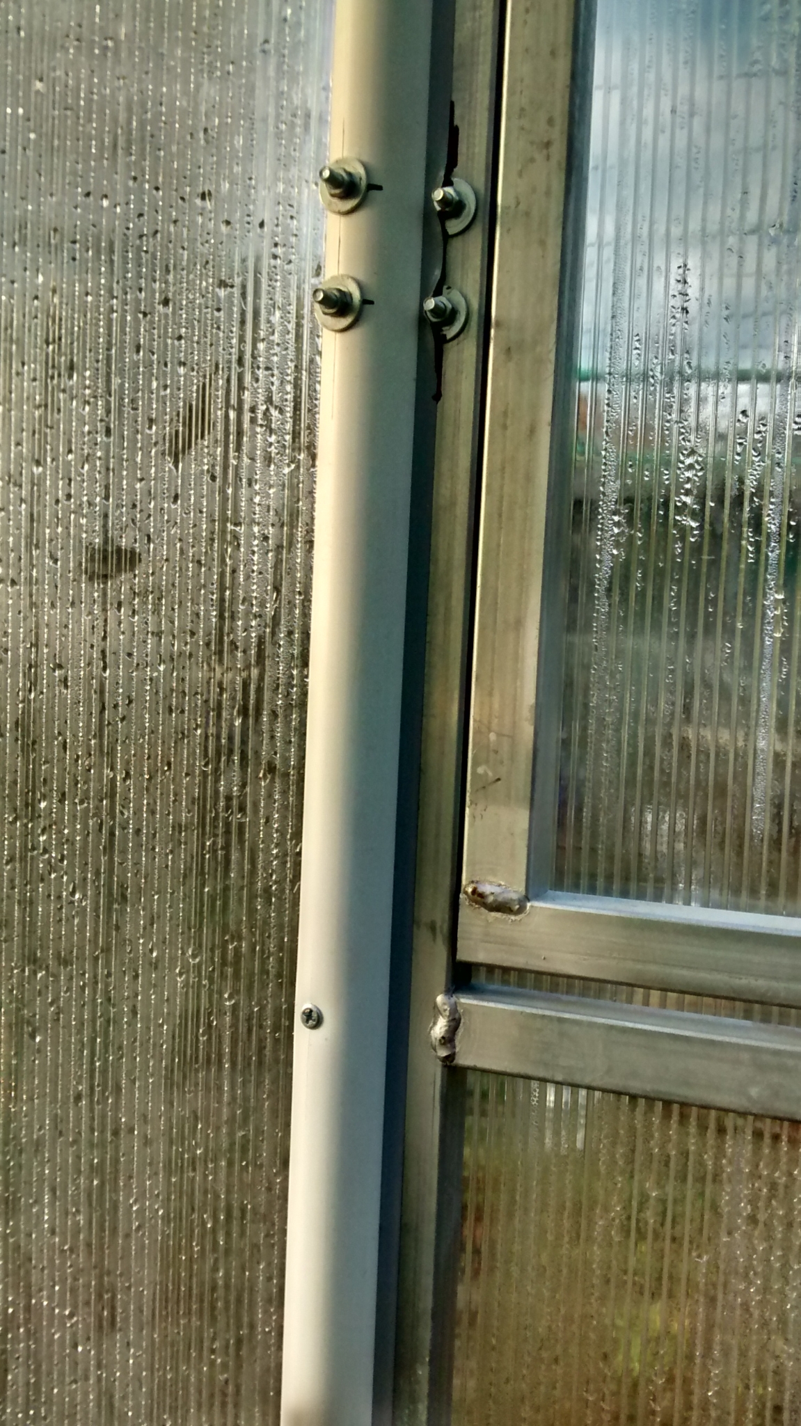

Понеже сме с еднакви конструкции ще питам как уплътни вратите , прозорчетата ?

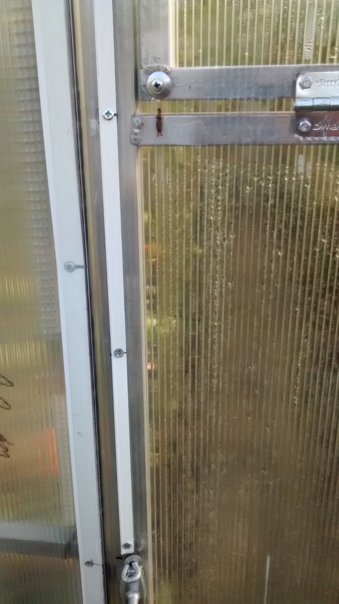

Аз от страната на пантите отвътре с държач за стъклопакет / извита форма като С с 2 гумени уплътнителя. А по отваряемата част с прорязан Н профил . На Н профила изрязана лявата горна част на Н , долната част на Н профила влиза в поликарбоновия лист на вратата / прозореца.Едната част на Н профила е по = дълга от другата - използвам нея. Ако не е ясно мога да напр. снимки.

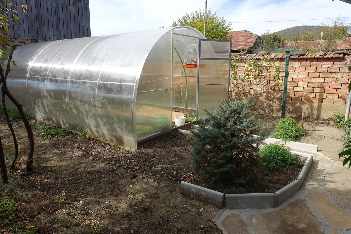

Това оранжевото е клетка за птици, с две амадинки вътре
Нарочно сложих оранжерията вътре в двора, за да е максимално на завет и да е лесна за обслужване, инъче отзад и отстрани има още два декара място. Поради тази причина, не съм и укрепвал кой знае колко, от двете страни по-дължина съм закопал по три циментови кола, и съм ги привързал със големи скоби към краката на парника. На втората снимка, единия циментов кол се вижда. За момента при много силен вятър няма мърдане, или повдигане от земята. Не съм изолирал нищо, както е сглобена така си стои, но ще мисля вариант да оправя фугите на вратите.
Сериозни вредители не съм имал, ако се появи нещо пръскам със стандартните инсектициди, които се продават в агро-аптеките.

отвътре с държач за стъклопакет ...179
отвън с Н профил ...780
Белите ленти са Al винкел 20х20 цепнат на циркуляр. Винкела е с 6м дължина , но резнат на по 2м
При стандартното закрепване на поликарбона по вратите не ляга плътно.
Не налагам мнение , а давам проверено решение.
Офф на снимките се вижда конденз - вратите са затворени вечер и ги отварям към 15-16 часа. Ако печч като отида темп . е 25-28 гр вътре , отварям и спада, към 17:30 затварям вече е 23-25 гр.

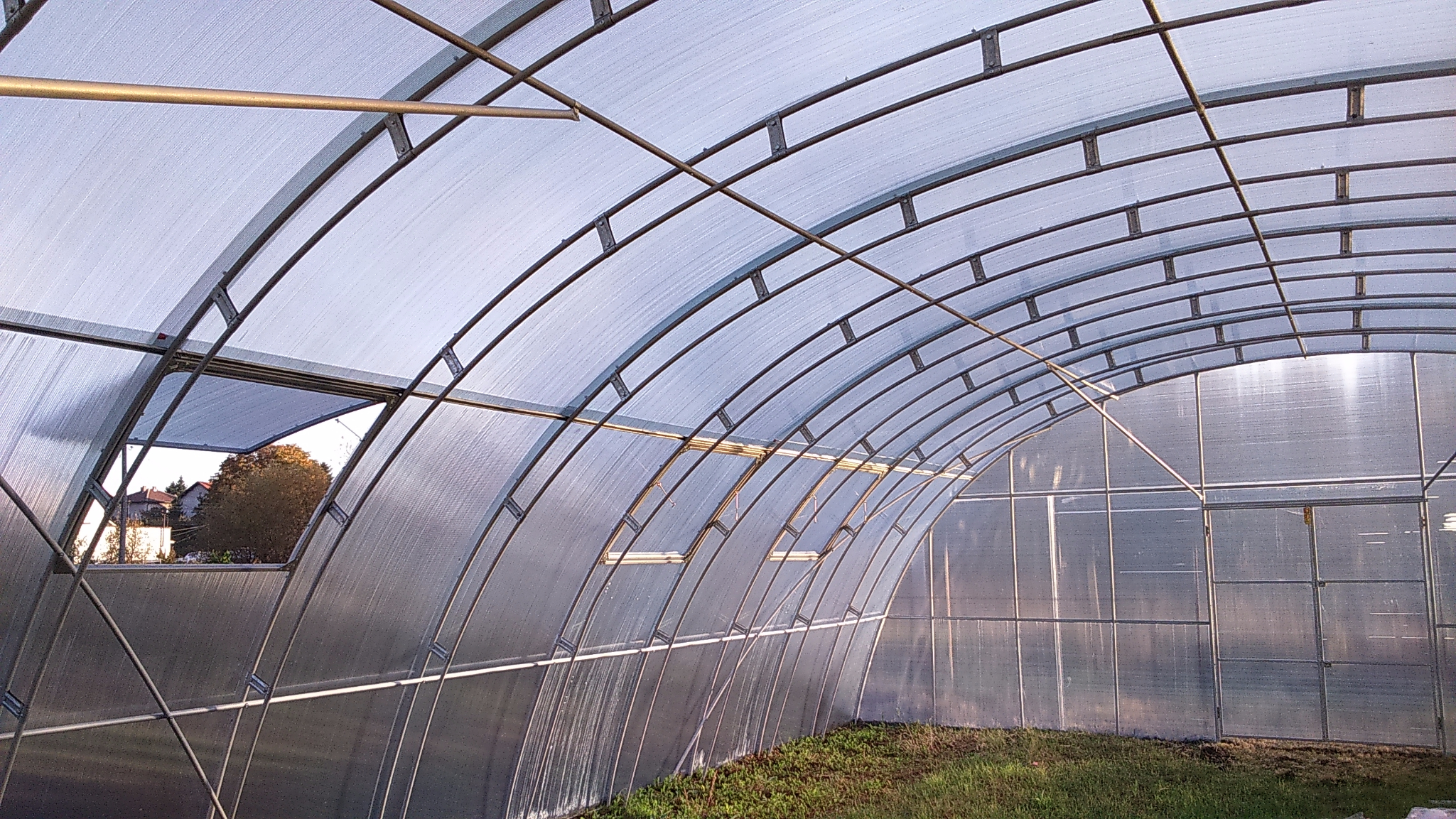

Сега готвя капандурите - 4 бр , по шаблон от гъга на парника ми огънаха горещо поцинкован профил 20х20 /общо 6м / 2х3м/ за 14 лв .Ляга идеално по дъгата на профила на парника.До пролетта ще натъманя 4 странични джама / капандури. В ранна пролет ще поръчма на кЕтайците 4 хидравлични цилиндри ,че да дойдат до лятото.
