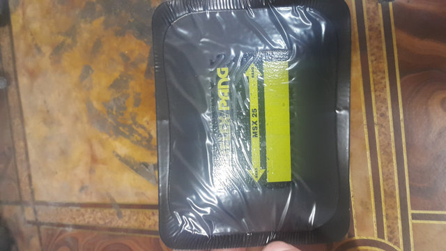

Да тази лепенка където съм я снимал по-горе е камионска с 2 плата е. Ако ти я направят с такава и сложат стебло или гъба няма да имаш ядове
Ето тази е яка и ще държи наляагнето като същевременно няма да промени последващия баланс

Благодаря ти колега Karaboev, поне да знам каква лепенка да слагат като/ако я правят...

За нищо, нали затова е форума. Те колегите щом правят камиони знаят каква да сложат. Има много типове има дори и с тел но зависи от язвата имаси уред с който се проверява ширината на язвата и се преценява колко плата да е лепенка та и каква структура да е но това са професионални работи знам ги защото така работя. Имам документ за ремонт на гуми на ADR (камиони които превозват опасни товари) за който се изискват малко знания, та затова и споделям винаги ще съм доволен ако помогна на някого с нещо
