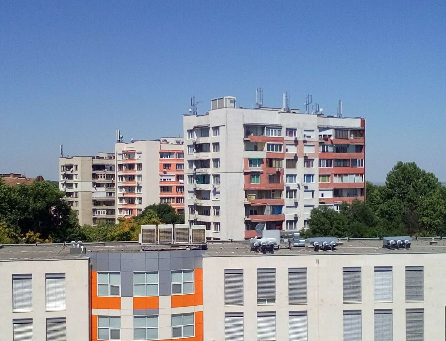

Ивайло Димов написа:Няма шанс да са сложили такава вата ....цената и е френска ,прави се от естествени материали .Все едно да ти сложат дървена трислойна дограма ....това съм го виждал на едно фамилни къщи и цената е УАУ .
За XPS не съм съгласен но не ми се спори ,самия материал е дишащ с микро пори и е много по -удачен за панелни блокове .
В Плевен мога да те заведа до 3 блока които са санирани с каменна вата. Изпълнителите бяха тъмно зелени на единия и я слагаха в един пороен дъжд та се накваси порядъчно, но на тях им е през аспуха. Поне 3 години има да съхне. Той блока е на ТЕЦ, но все пак едната цялата фасада беше подгизнала. Да не говорим, че складираната край блока изолация беше на същия хал. Става дума за средния от трите на снимката.

Мнениеот Ивайло Димов » Пон 06 фев 2023 5:25
Късметлии!Но това с намокрянето ,тия са за бой .
