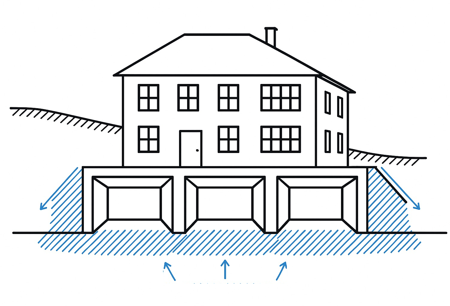

Чат ГПТ успя да генерира следната картинка, която сравнително точно дава визуална представа.
Моят гараж е средния. Влагата зимата влиза основно през пода (виж сините стрелки), според мен заради хидростатично налягане, което се образува при влажно време и дъждове, както и това, че гаража не се отваря (не се ползва). Лятото не се наблюдават такива проблеми, дори когато гаража не се ползва за по-дълго време. За това си мисля, че ако изолирам пода на моя среден гараж, тя би трябвало да ме "заобиколи". Отделно да сложа и някаква съвсем обикновена вентилациия, не ми трябва дебит, нямам изгорели газове ... ще погледна и тези вентилатори.

Ще ти трябва защита и на стените, защото влагата (с времето мухала) от съседните 2 гаража ще плъзне по твойте стени.

VWGT, на твое място ще пробия някаква дупка в горната част на гаража, в стената, прозорчето или вратата и ще сложа вентилатор от компютърно захранване, препоръчително с максимално голям диаметър. Големият диаметър е винаги по-ефективен и по-тих. Първоначално може да го захраниш с 5 волта от телефонно зарядно, ако не е достатъчно може да увеличаваш мощността с друго напрежение или други вентилатори. Подобни въртележки има и с внушителни мощности. Най-мощния, който имам аз е nad 50W - 12V, 4,5A.
Влагата вероятно влиза не от пода ти, а от въздуха и кондензира на пода, защото е най-студен.
А може би трябва да пробваш с 4 вентилаторчета в ъглите, които да въртят въздуха около колата. Ти едва ли ще усетиш тази ,,вихрушка", но за мухала може да е достатъчна. Такива вентилаторчета не изикват къртене на дупки, трябва им само едно малко кабелче. Ако ги навържеш последователно може и едножилно кабелче.
