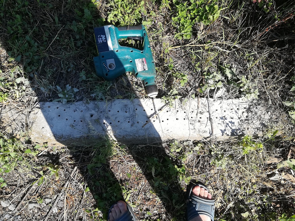

Гледйте внимателно това клипче, ако прецените, че можете да направите замяна на никелови с литиеви батерии, значи просто трябва да забравите за лидълските инструменти.
За по-малко пари може да се купи истинска професинална машина, превъзхождаща лидълските 1000 пъти.
Това на снимката ми е излязло около 10 паунда за машината и 20 за батерията, Лидъл няма нищо, което дори да се доближава по мощност, качество, ергономия, надеждност или производителност до тази машинка.

Аз си купих такива батерии, те са с безплатна доставка до Англия и пристигнаха за десетина дни. Наистина са по 3А/ч. Ама не ми се ще да ги пробвам колко ще издържат при 20 ампера консумация, а перфоратора дърпа 20 ампера.
В Макитата от снимката се захранва от 7 броя 7 годишни елемента извадени от оригинална прецакана батерия Макита. И на тях вероятно 20 ампера са им много, ама и да се прецакат няма да заплача много силно за тях. Купил съм ги от ибей, ето една примерна обява https://www.ebay.co.uk/itm/2-Makita-18v ... SwRjxdGP4e Спечелването на такъв тьрг си има своите тънкости и не знам дали ще се справиш, освен това последните батерии, които купих бяха в ужасяващо състояние, сякаш са съхранявани в ръждясала кофа с вода за дълго време и си е рискована покупка.За такива големи токове е препоръчително батерията да е от сдвоени елементи - демек за 24 волтова батерия се използват 14 елемента. 2 елемента се свърват паралелно и после 7 такива двойки се свърват последователно. Най-сложно е елементите да се укрепят стабилно в кутията, щото ако подскачат втре, жиците ще се накъсат и ще стане беля, белята може да е много страшна
Същевременно трябва да има добро охлаждане за всеки елемент, демек укрепването на елементите с натъпквне на парцали е много лоша идея. Аз ги връзвах с кабел за кутията, като гледах да остава дистанция между елементите за по-добро охлаждане. Кабелът се вижда на снимката на перфоратора.
Преди да дойда в Англия накарах един приятел да поръча едни платчици. Поръчвахме ги от ибей през Габко, те дават английски адрес и осигуряват транспорт до Българя. Има и други подобни фирми, а и вероятно всеки има познат в Англия, който може да ги получи и после да ги препрати. Не се сърдете, ако някой приятел ви откаже подобна услуга, щото какво се случва при някакъв проблем с пратката
Платката не е много проста работа, възможно е да не издържи големия пусков ток и да се задейства защитата. За 7 елемента използвах тези платки и съм много доволен https://www.ebay.co.uk/itm/7S-24V-20A-B ... 2749.l2649
Не се увличай по твърде бързо зарядно, бавното зарежда по качествено. Оригиналните са бързи, но не пълнят догоре и имат принудително охлаждане за батерията. Аз използвам 1ампер заряден ток, даже и за 6А/ч батерия.
