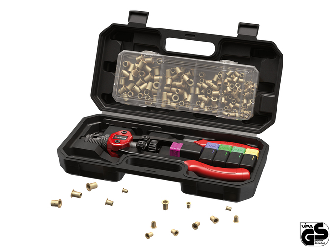

Някой с отзиви за нитачката за нит гайки от Лидл?
Въпреки, че ако не се бъркам я пускат за първи път тази седмица, не съм я срещал през последните години в магазина.
Ще се ползва рядко, не за ежедневна професионална употреба.
Не съм запознат, нит гайките еднакви ли са за всички нитачки, дали ще имам проблеми с намирането на нужните специално за тази нитачка от Лидл?

Като цяло тази нитачката, в този диапазон на занитване и за тези пари е направо "подарък", в буквалния смисъл на думата...
Много е важно, тази нитачка, от какъв материал-даден размер нит гайка може да занитва - ALUMNIUM, STEEL, INOX, BRASS !?
Професионалните нитачки и от най ниския клас, започват от 280 лв. без ДДС !
Основните проблемни въпроси са:
- Ако се счупи накрайника за занитване на нит гайките, сменя ли се и ако да, от къде ще се купи !?
- Колко е здрав и надежден е механизма на самата нитачка !?
Виж това инфо за среден клас нитачка:
https://bralo.com/ckfinder/archivos/files/02.PRODUCTOS/remachadoras/TR312.pdf
Първо:
Бих проверил колко е гаранцията на инструмента !?
Второ:
- Важно, от какъв материал-даден размер нит гайки може да занитва - ALUMNIUM, STEEL, INOX, BRASS !?
Четвъртък ще ти пиша, едва ли ще има голям интерес за този продукт
С днешна дата 28.10.2021 год.:
Първите впечатления от нитачката са задоволителни.
Определено Не стават за професионална работа, дръжките са малко афифести, тоест, при по сериозен натиск дръжките могат да се огънат.
Тъй като никъде не пише от какъв материал нит гайките може да занитва, според мен-на първо четене, тези клещи могат да занитват нит гайка от м5 до м12 от материал ALUMNIUM и STEEL и нит гайка от м5 до м8 от INOX и BRASS.
Днес ще я пробвам със всичките видове нит гайки и ще пиша
Както и предполагах:
- Тези клещи могат да занитват нит гайка от м5 до м12 от материал ALUMNIUM и STEEL и нит гайка от м5 до м8 от INOX и BRASS.
Не исках да напъвам инструмента на нит гайка м10 и м12 от INOX, хвана ме шубета да не я счупя...
Като цяло, за непрофесионална работа си заслужават
