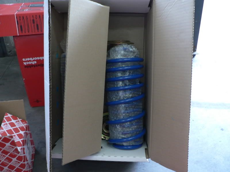

Благодарение на колегата dobrinb, днес получих ценната пратка mhihi
Чакам Brabus да сложи снимки да видим дали му ходят mhihi

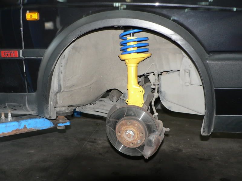

Мнениеот brabus » Съб 28 апр 2007 14:33
musura написа:Благодарение на колегата dobrinb, днес получих ценната пратка mhihi
mhihi mhihi mhihi

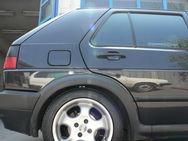

Та днес бях при Ицо и Милен (Gas). Благодаря им за отношението, което имат към всички членове на клуба!
Ето как "седя" с пружини 35 мм и Кони.
Комплектът вдясно вече разбирам, че е стигнал в Сливен. :lol:

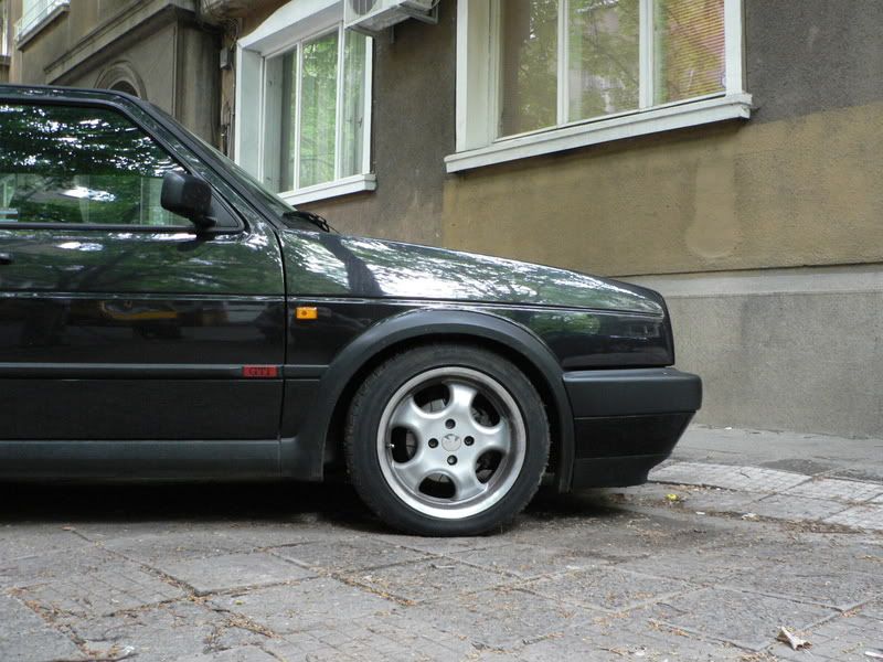

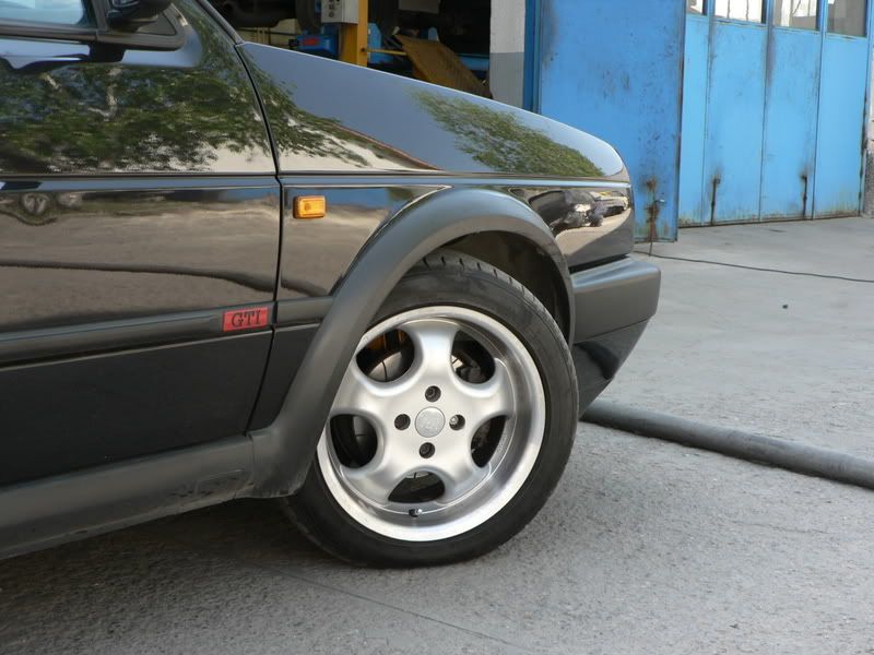

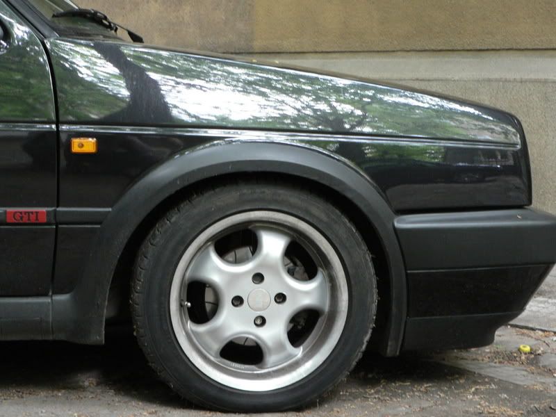

Отпред не е ли малко високо :roll:
brabus
R-циклопедист на VW
R-циклопедист на VW
Мнения: 11165
Двигател: 1991 2003
Мнениеот brabus » Съб 28 апр 2007 14:39
На мен ми харесва да не по-ниска. Практичност-красота, това съотношение в момента според мен е перфектно .... защото в противен случай трябва да се абонирам за ножове на бронята и да забравя паркиране на тротоар.

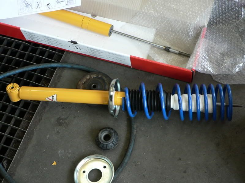

Искам само да попитам ако се натовари колата отзад примерно седнат двама човека и има някакъв багаж в багажника получава ли се "ефекта на моторницата" в смисъл вирната предница и задница "потънала във водата"?
brabus
R-циклопедист на VW
R-циклопедист на VW
Мнения: 11165
Двигател: 1991 2003
Мнениеот brabus » Съб 28 апр 2007 15:03
Задницата почти не мърда. Като вес пак съм сложил настройката на средна твърдост. Не ми се иска амортисьора да влезе през чашката в купето mhihi

Браво добре изглежда , само отпред да беше 1 идеика по ниско :wink: Ина4е ока4ването кърти ........

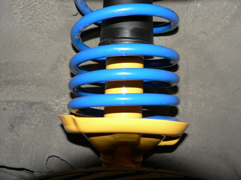

И как е? Много по-твърдо ли вози от сток или е поносимо твърдо? И понеже не съм оглеждал още "стоката", би ли споделил освен на твърдост предните, има ли и някакви други "настройки" :wink:

Мнениеот brabus » Съб 28 апр 2007 16:41
Ооооо Влади :lol:
Настроийки има на твърдост (доста ясно е обяснено на брошурките вътре) На задните може освен твърдостта, която се регулира със стеблото на амортисьора, да преместиш с около 3 см пръстена, който държи пружината и така да бъде по-натегната (аз я оставих в нормално положение). Задните - м/у най-твърдо и най-меко има 720 гр. Врътнах ги на 360 (средата).
Предните на най-меко са идея по-твърди от предишните ми (Закс Адвентчър), но на крайно положение направо си ми скърца таблото по паветата. mhihi

brabus написа:но на крайно положение направо си ми скърца таблото по паветата. mhihi
То ще се намести mhihi. Разпънката сложи ли я? Нали на предните твърдостта може да се променя без демонтаж? Че смятам да ги сложа на най-твърдо, пък да видим как ще е :wink:
brabus
R-циклопедист на VW
R-циклопедист на VW
Мнения: 11165
Двигател: 1991 2003
Мнениеот brabus » Съб 28 апр 2007 16:57
Ами разпънката ще почака малко :oops:
Регулира се предното с врътката буквално за 30 сек. Трябва само да пробиеш пластмасовата капачка над Макферсона (най-горната), че е малко по-дълъг заради врътката.
