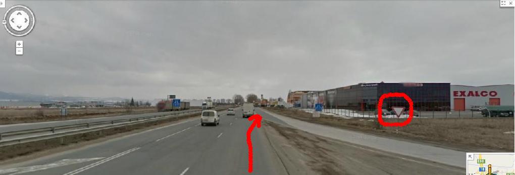

Това е Ботевградско шосе на изхода на София. Аз се движа по Ботевградско и искам да завия надясно за да вляза в бензиностанция Шел. Тези който слизат от околовръстното и имат знак Б1 и са ми дясностоящи, трябва ли да ме изчакат, или аз тях ? Прочетох по-горе, че като напускаш пътя по който се движиш, предимството е на дясностоящия. Сега там платното е преустроено, снимката е стара, но ситуацията е същата. Питам, защото тези който слизат от околовръстното никога на изчакват...
fox_vt
Мнения: 2788
Регистриран на: Съб 22 мар 2008 18:22
Автомобил: Seat Toledo
Двигател: AHU 97
Re: Кой е с предимство?!
Мнениеот fox_vt » Пет 01 ное 2013 12:50
Щом няма светофар а те имат знак осигури предимство те трябва да чакат.

Iezekil
Мнения: 6186
Автомобил: Passat B4 Variant
Двигател: ABS 94
Мнениеот Iezekil » Пет 01 ное 2013 19:07
Значи гледам на едната снимка има знак за предимство на тея в локалното.Значи както и да я въртим с тия светофари,тоя който продължава направо по локалното-път с предимство и т.н. естествено е с предимството пред другите навлизащи в кръстовището.Оня дето завива от главния път е в състояние на маневра и напуска пътя с предимство.Тук вече играе правилото на десния и на движещия се направо по главния път.Това важи и за кръстовището с двата знака за предимство.Единия завива,другия е направо. Тук не приемам отговора за равнозначните пътища по простата причина,че аз дето съм от село и вляза в това кръстовище,няма как да знам нали/при липса на знак/,че кръстовището е с равнозначни пътища....Но знам,че слизам от главен път и няма как да съм на главен пак.
Що се отнася до наказването за ПТП...членове много,тоя дето удря винаги е виновен.Но пък ако аз пишех актовете,щях да приложа чл.50 ал.1.
