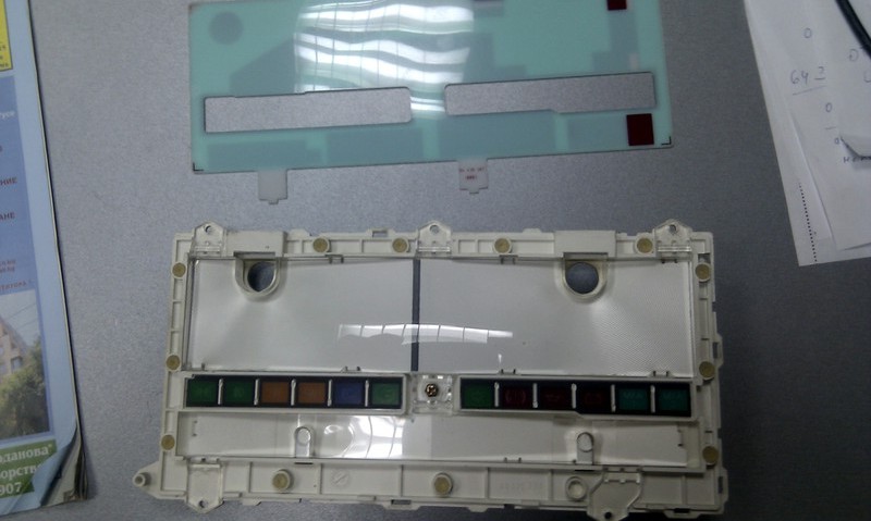

Понеже в края на краищата става дума за таблото, да се върнем на него. Преди малко разглобих едно, за да видя какво точно има на мястото на петното. Дефакто, целия дисплей над индикаторите лежи на светопроводна пластмаса /вижда се на снимката/. Което значи, че дисплея е натиснат отпред. Най-вероятно при съхранение или пренасяне. Както разбрах от написаното, таблото в същност работи и няма проблеми. На теория, ако наистина е само натиснато, то има вероятност след време петното да изчезне ... но това си е само вероятност и зависи от сума ти неща...

Камене, само трябва да обясниш как дисплей се натиска през плексигласа отпред :lol:
От което следва, че таблото е отваряно.
От което пък следва, че е имало някакъв проблем (който може да е отстранен, да!)
Впрочем, петно на течнокристален панел се появява и от интезивно излагане на слънце.
Така ми замина един часовник през далечната 1994г. (или там някъде), когато подобни часовници бяха връх на гъзарийката mhihi

Отпред няма плексиглас :) направо си се пипа течно кристалния дисплей. То и затова доста от таблата са с надраскани или изтрити символи, щото доста хора тръгват да го чистят с разни препарати и разказват играта на нанесения матов слой най отгоре :)
