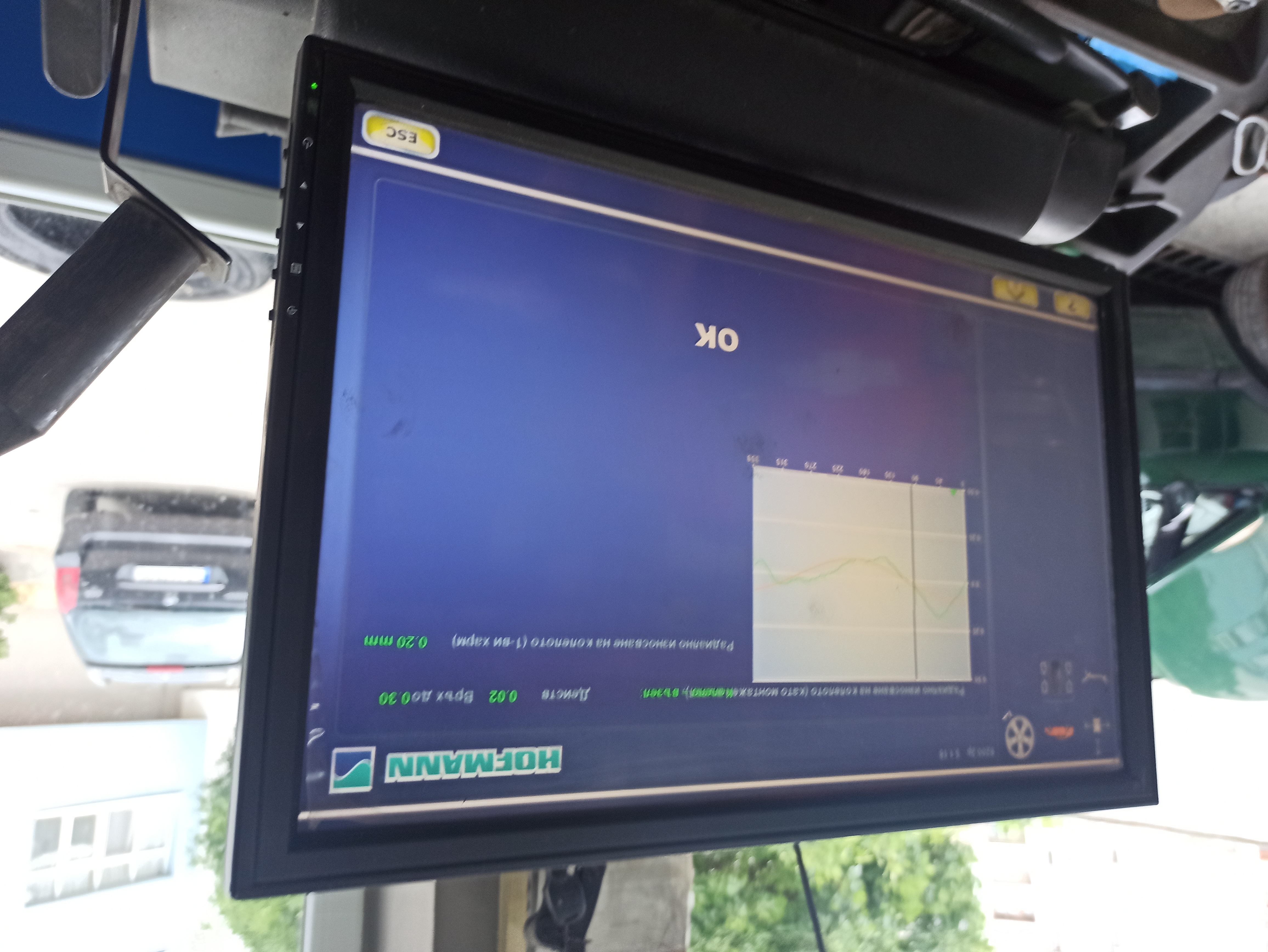

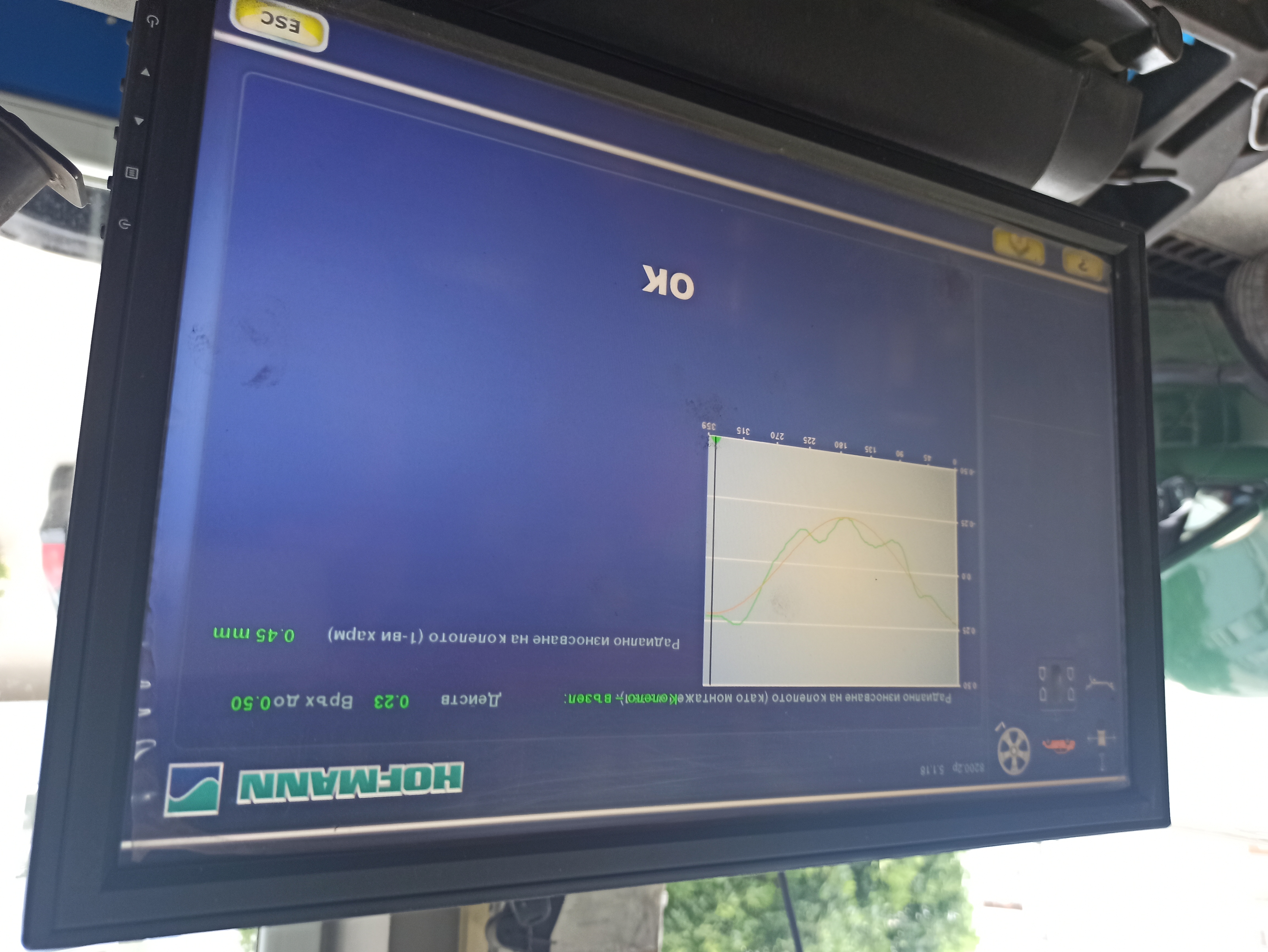

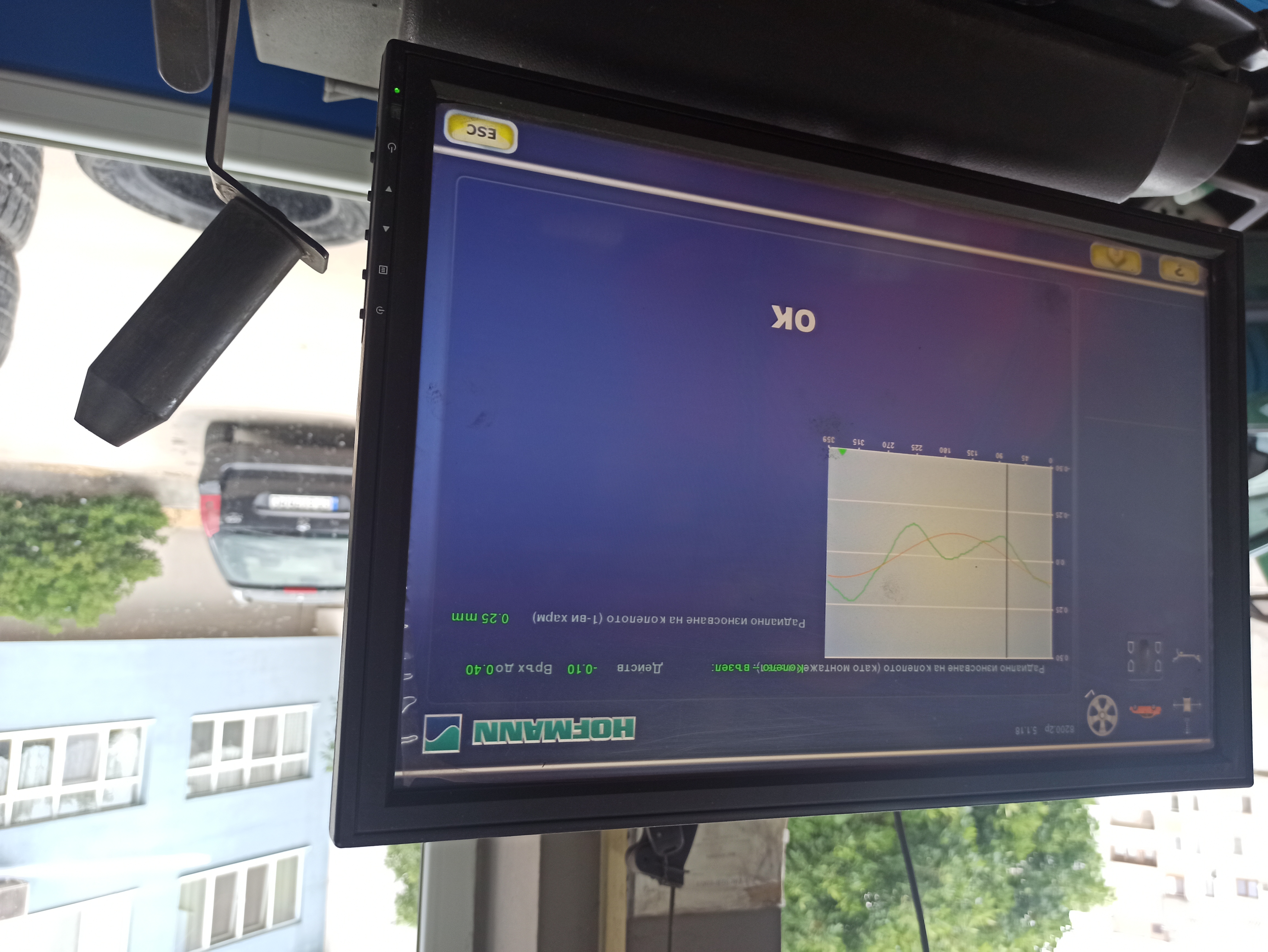

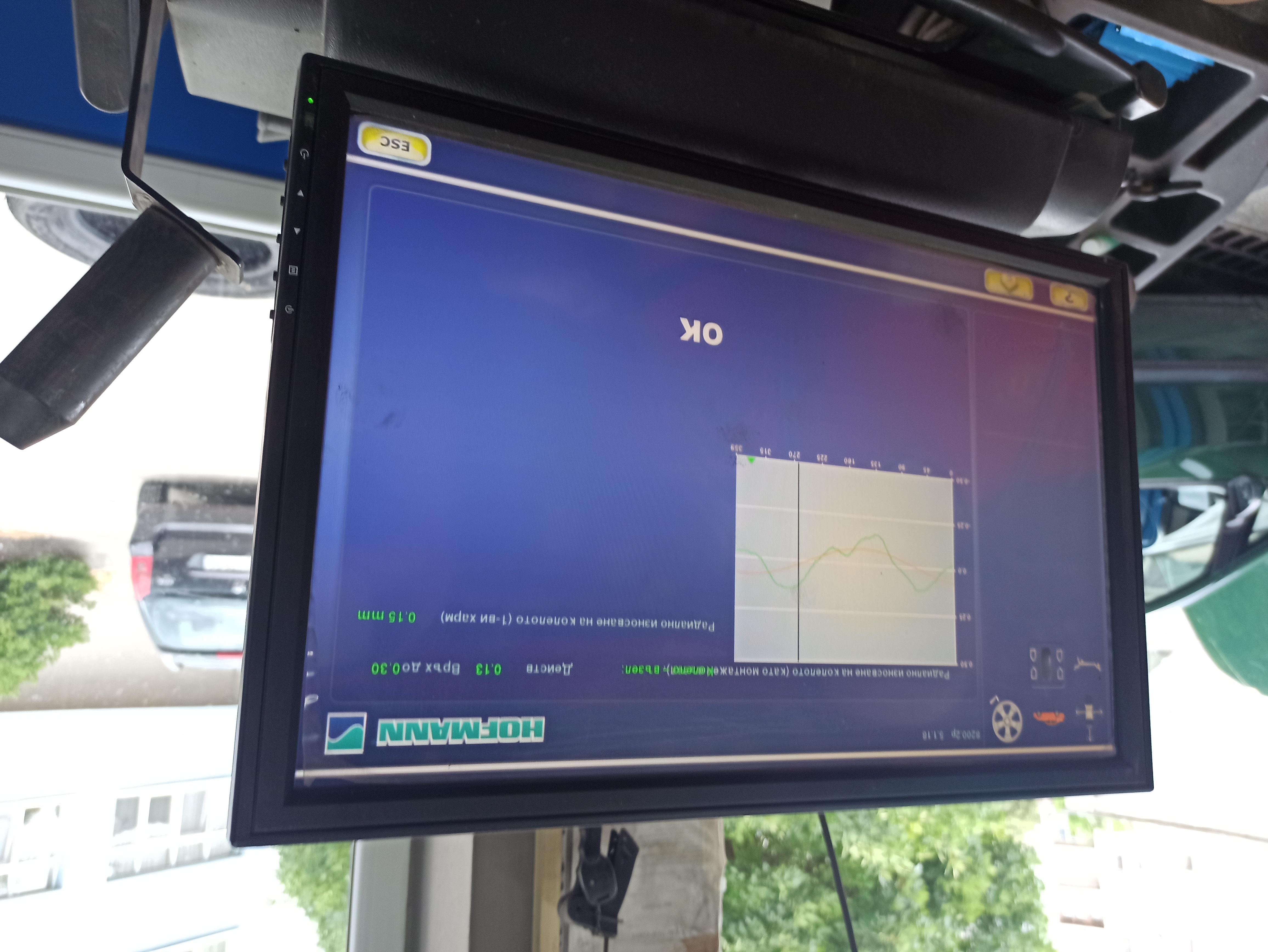

Ходих до гумаджията с машината. Прикачих снимки с графиките на 4те гуми и джанти. Според него и гумите и джантите са перфектни. На графиката оранжевата линия е джантата, а зелената - гумата. Едната от 4те имаше нужда от баланс и я направи. Взе ми от кумова срама 10лв за тези проби. Май вече само при него ще ходя за баланс на гуми.
Все едно го карам в почивката или свободното си време да ги тества. Още малко и неудобно да ми стане чак?
