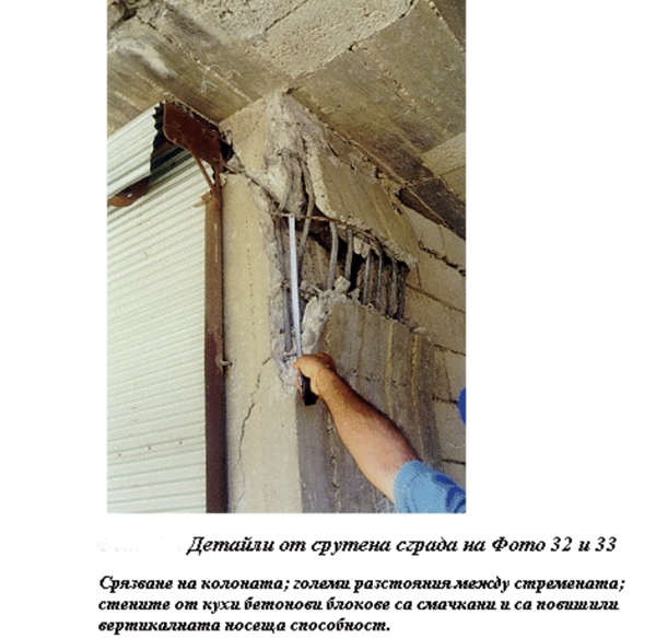

Стремената вътре в стъпката ли? това което е до 50(75) см?
а добре ли е да се загънат краищата на стремената ето така?

Относно въпроса на “KingoftheROAD”, “hondo” е прав, просто не си разчел добре чертежа си.
1. Стремената във фундамента са ти наистина през 20 см. Разстоянията ти са дадени на вертикалната котираща линия в дясно от чертежа. Тоест, имаш общо три стремена във фундамента, като третото е на 10 см под горния ръб на фундамента.
2. Над фундамента стремената се редят през 10 см, като първото е на 5 см над горния ръб на фундамента, като имаш десет междини по 10 см, тоест 11 стремена, след което продължават през 14 см.
3. Разстоянието в скоби е вариант на разстоянието извън скобите. Причината може да е, че има различни фундаменти, които да са дадени на един общ чертеж. Примерно единия е 75 см, а другия 50 см.
4. Останалите разстояния са дължините на снаждане на вертикалните пръти, като снаждането се разминава. Тоест, половината пръти се снаждат над горен ръб фундаменти в първите 56 см, а останалите 50 % от прътите са с 56 см по-дълги и се снаждат във вторите 56 см. По норми се изисква разминаване на снаждането. Това не е на 100 % изискване на изпълнение на нормите, но е честа практика в проектирането.
Що се отнася до загъването на краищата, не просто е хубаво, а даже е задължително за зоната над фундамента. Не е кой знае колко затрудняващо за изпълнение. Според мен, над фундамента искай задължитено да ги завиват куките на стремената.
Иначе снимката, с която илюстрираш изкълчването на армировката, не е точно потвърждение на изискването за загъване. Снимката е от голямото земетресение в Турция. В случая са направени 3 големи грешки, те са си описани в текста под снимката:
1. Неправилно разположена носеща армировка.
2. Липса на сгъстяване на стремената (биглите) в зоната при връзката на колоната с гредата.
3. Липса на осигуряване на надлъжната армировка срещу изкълчване. Грешно конструирани стремена и липса на есове.

келеш написа: ...За това на всеки строеж,за всяка дейност има проект.Проекта се прави на базата на изчисления....
Това, което съм показал на снимката е скрийншот точно от моя проект, но никъде не е указано да се загъват така куките на стремената. Затова питам. Гледам както мога да го правя сам, и често се уча в движение.
lilibg66 Благодаря за подробните обяснения
Сам ще си ги загъвам, приготвил съм си парченце къса тръба, с която да може вътре в колонката да стане номера, още при навръзването, кото пак аз ще правя. Освен това в проекта е указан бетон Б15, но по форумите съветват да се поръча бетон Б20 един клас нагоре. Има ли смисъл?- calm
