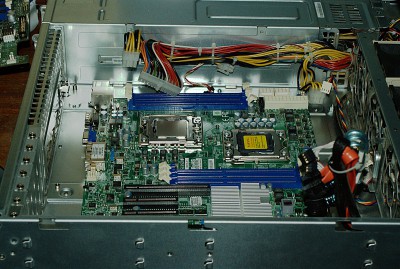

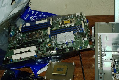

Изгоряло дъно на сървъра, не засичаше паметта.
Бяхме днес във ФМИ с Веско /heimdal/ и от фирмата, където е закупен сървъра - Persy, реагираха адекватно в рамките на 2-3 часа ( в неделя през месец Август), за което им благодарим.
Донесоха ново дъно, памет, процесор за тестове.
Оказа се, че с резервното дъно тръгва.
Машината е още в гаранция, така че в понеделник ще се чуе Веско с тях да видим как ще процедираме за ново дъно.
Засега ще работи с резервното.

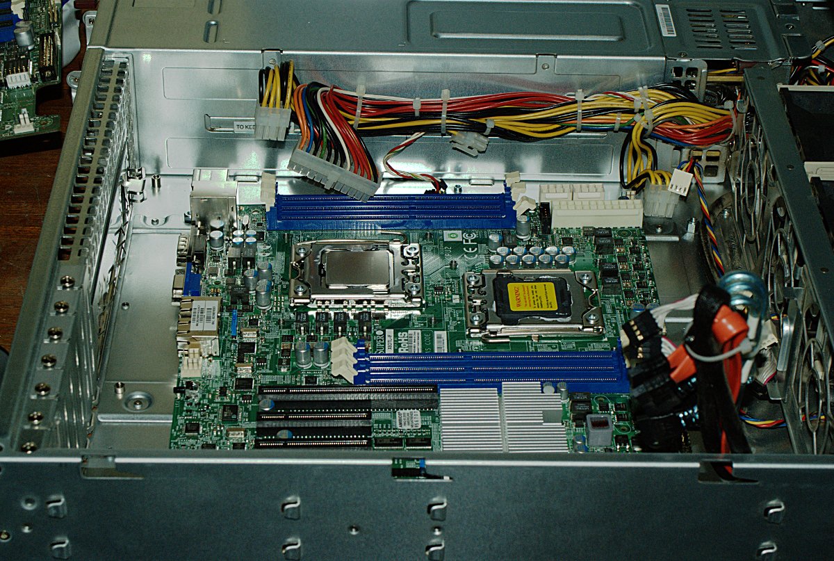

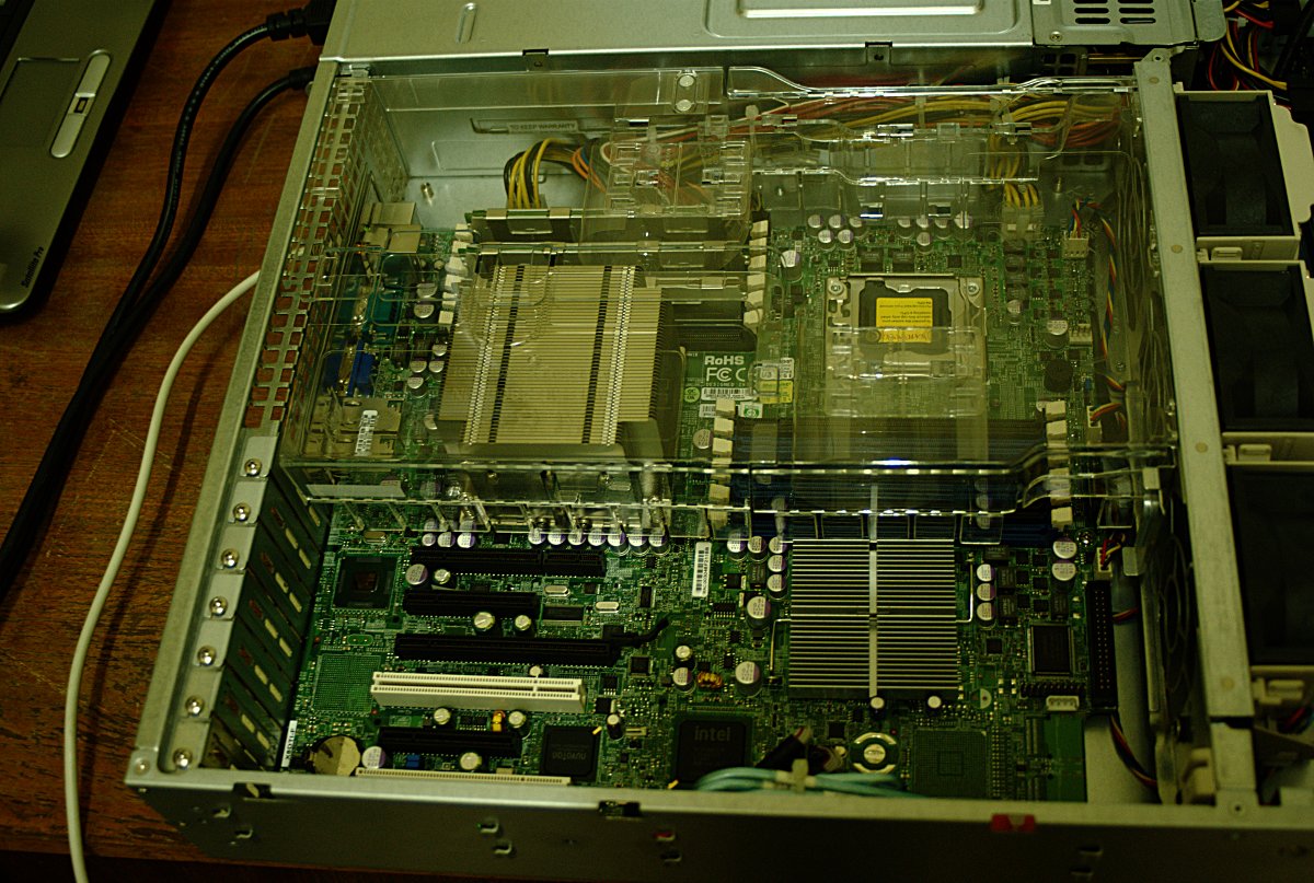

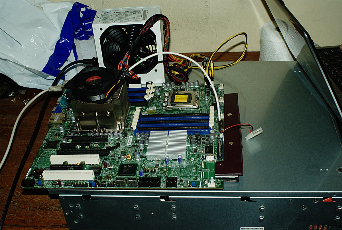

Мнениеот vasstop » Пон 09 авг 2010 14:12
Ей го гъбясълото дъно:
А ето го и резервното:
