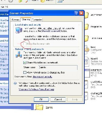

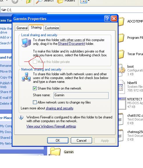

За тва ли ми говорите - make this folder private? Други опции не виждам... Аз искам да се вижда всички папки, ама да се влиза с парола на тях.
