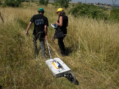

ГЕОМАДЖИК - РАДАР ООД написа:Здравейте г-не(г-жо),
представлява конфигурация от монитор, процесор, антена подбрана спрямо дълбочината и други съпътстващи аксесоари.Всеки от тях има определено тегло и се пренася до колата,товари се, разтоварва се на обекта,сглобява се конфигурацията на място,настройва се за работа и след меренето се извършват същите процедури в обратен ред.За това са необходими поне двама оператори.Цената е определена съгласно ТНС1 при надница 20лв.на човекочас.Що се отнася до цената на транспортирането:стойността 0,30лв.е калкулирана на основание: цена на бензин 2,оо лв.,вкл. консумативи, амортизация на автомобила и режийни за двамата оператори.Средният радиус на гр. София е около 18км. Това означава,че си покриваме разходите с цената от 58лв за София.
Нащата техника може да осигури дълбочина на проникване до 15 м. Преценката откъде трябва да се премине,за да се добие максимум информация е наша,естествено колкото повече отправни точки ни дадете за терена,толкова по-добре. Повече за метода вижте в сайта ни.
Ако искате повече подробности,обадете се на телефон 0899225499.
Успешен ден!.

Много внимавай с Гео...... радарите. От личен опит
В един прекрасен ден имах удоволствието (ако бях аз възложителя, никак нямаше да ми е смешно), да се посмея на девиза: "Ние знаем, не копаем"
След първоначалния респект от апаратурата,
се оказа , че хората си регистрират събития под земята, но какво ще излезе, не се знае. За определена територия е било възложено проучване. Хората са си "свършили" някаква работа, направили са чертежи и инвеститора праща багера да копае на посочените места, след проучването. ЦЯЛ ДЕН копане и .... НИЩО!!! На другия ден, тия, дето не копаят цъфнаха на обекта, поразходиха колелото на късмета 3-4 часа. Копни тук, копни там, ... успеваемост 1 от 10. Добре че се изнизаха, че багериста как им беше набрал
..... Таа... мисълта ми беше: Плащайте, само ако намерят това, за което сте ги извикали!!! освен ако не изкарат гърне с жълтици
