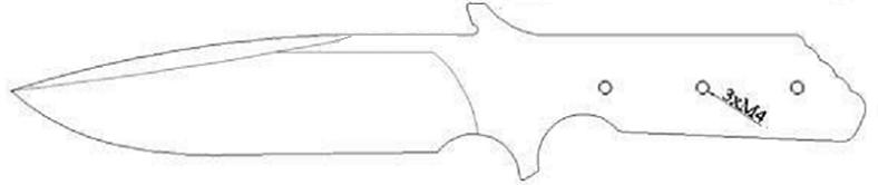

Мнениеот freestyler911 » Чет 03 юни 2010 18:34
това е чертеж 1:1 какво искам да се изреже. Диска е в мен. Ако някой има оферта за водно-абразивно рязане или лазер, да пише!
