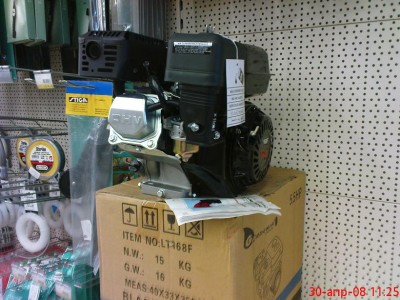

Двигателя е 5,5 кс и принципно е за фреза, цената му е около 200 - 300 лв.
Може и това да ти свърши работа ама нека кажат специалистите. :)

Нещо подобно видях и аз. Долкото разбирам идеята на момците е да вържат двигателя към задната ос посредством верига и зъбчатки. Само дето го мислят малко елементарни - със части от колело и не знам дали няма да изпляска нещо. Не искат скорости, искат като карта .. даваш газ - тръгва, даваш спирачка - спира и не загасва :D
