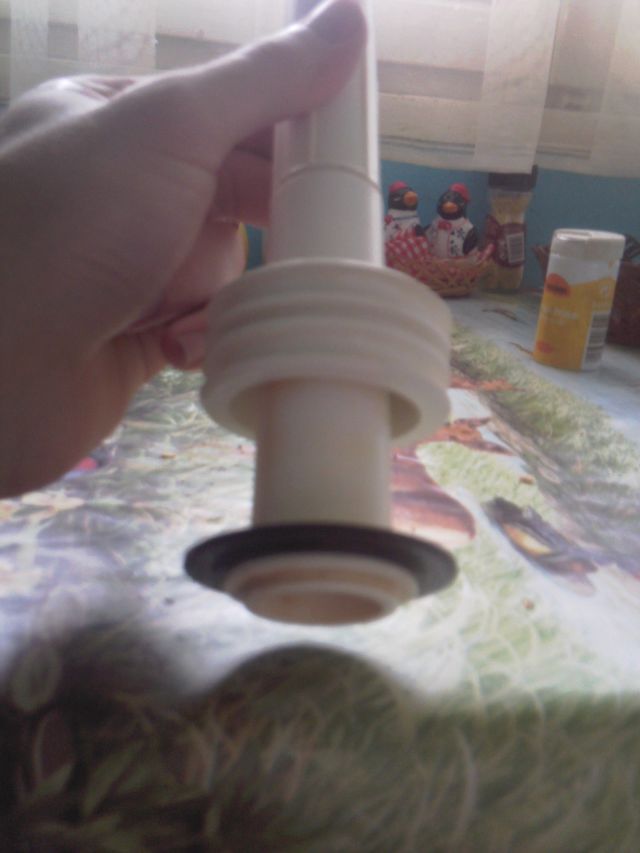

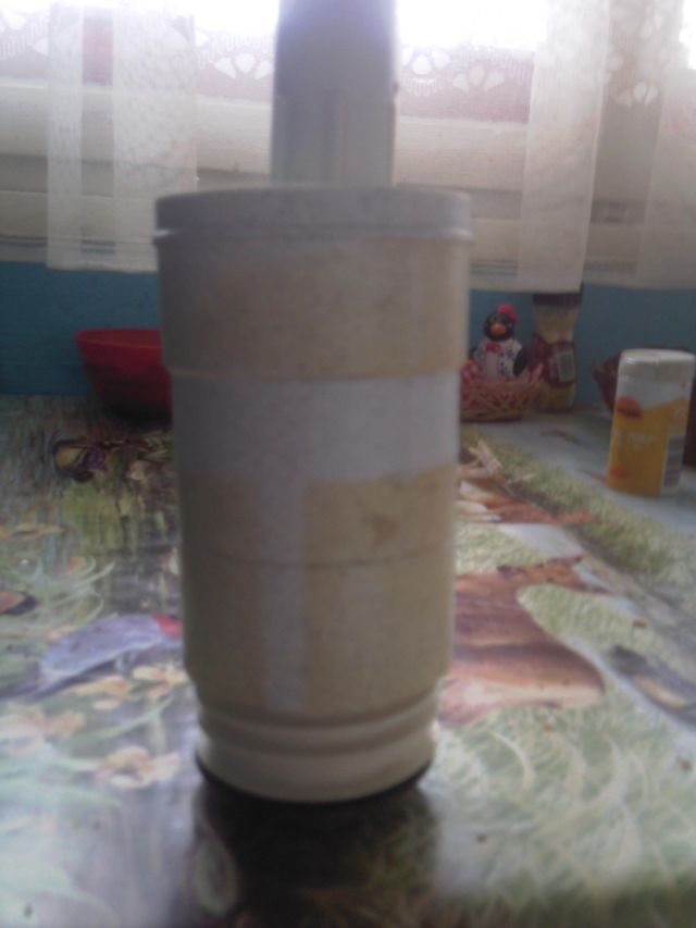

От няколко часа се занимавам с тоалетното казанче и не мога да реша проблема. Казанчето е пластмасово със странично пълнене и отгоре палче, което се натиска за да повдигне камбаната и да се пусне водата. Проблемът е обаче, че след като се изпразни казанчето и камбаната затваря тръбата към тоалетната чиния, при абсолютно затворила камбана пак протича малко вода към тоалетната чиния.
Ето я камбаната:
Това са двата гумени уплътнителя в долният й край:

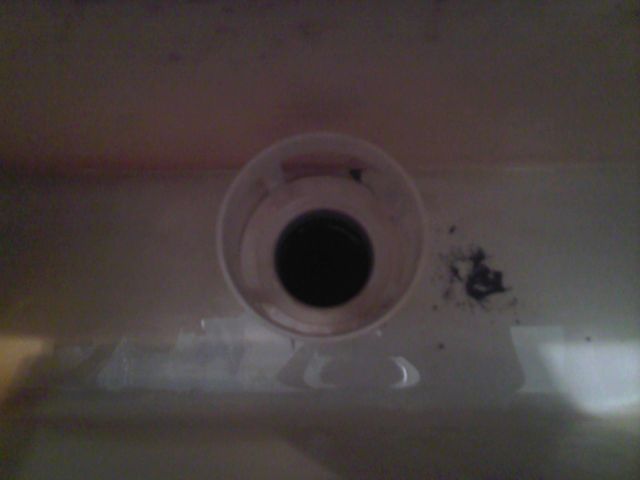

Именно този черният уплътнител притиснат отгоре от белия и тежестта в камбаната трябва при затворена камбана да уплътнява дупката на тръбата към тоалетното казанче. Ето в тази кошничка влиза цялата камбана и затваря и отваря тръбата към казанчето:
Въпросът ми е защо след като съм сменил и белия и черния уплътнител с нови, пак при затворена камбана сълзи вода в тоалетната чиния :?: Казанчето се използва вече около 7 години и до сега не е протичало :roll:

Изметната пластмаса и уплътнението не си върши работата. Само с това си го обяснявам.

Най-вероятно не ти държи клапанчето на "пълначката". Конструкцията на сифона е такава,че идващата в повече вода да се излива в цукалото, а не да ти прелива казанчето на пода. Ако причината е в това, след като пуснеш водата и тя се оттече напълно- няма теч, а течът се появява когато казанчето се напълни. :012:

Проблема е някъде долу при уплътненията, защото и при два пръста вода в казанчето тече, така както и при пълно казанче. Когато се напълни казанчето водата не стига до върха на камбанката, а е доста по-надолу за да прелива през кухия отвор в центъра на камбаната. Пробвах това което rokera предложи и пак сълзеше вода. Очевидно няма ядове с входящата тръба. Вече мисля за някакво допълнително утежняване на тежестта в камбанката за да притиска по-добре уплътненията отдолу, защото когато натисна с ръка цялата камбана надолу течът спира.

Проблема е само в гумите, като са сменени с нови не означава че веднага ще спре де тече. За затискането на цялата камбана се разчита на тежестта на водата в казанчето и при смяна на гумените уплътнения е нормално докато се наместят пак да сълзи. Ако си сигурен че са поставени правилно, прегледай да няма някъде някоя цепнатина по пластмасата и е трудно забележима.
