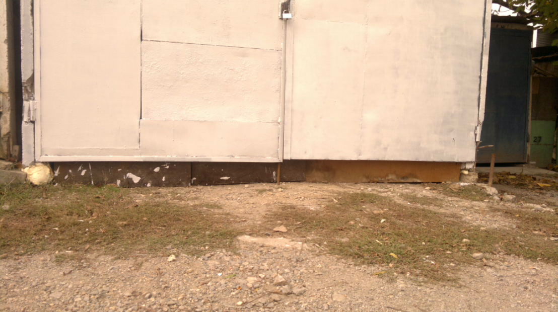

Понеже ползвам бетонов Гараж,но е поставен малко кофти върху бетонови бордюри и под вратите има поне 30см. отвор и влиза какво ли не прах,кучета,котки и т.н.
Предложете ми с какво да го запуша това(но не с ламарина) защото идва зима,а и трябва да може да се отваря.
Някои ми казват за транспортна лента,но не знам от къде да се сдобия с нея.
Предполагам трябва да е нещо като гума за да ми свърши работа.
Моля да не спамите само,а да ми дадете съвет и предложение от къде мога да го закупя също.
Благодаря предварително на всички които ще ми отделят време.

Може с някаква по дебела гума - примерно от калобран на камион :D
А според мен нах доброто решение е 25см ламарина и най-отдолу 5см гума. 30см ми се виждат много, то и човек може да влезе :roll:

Адриане, варианта с малко бетон мислил ли си?
Елементарен кофраж и 2 бъркания трябва да са ОК ...

Варианта с ламарината и гумата е добър , защото като се понижат температурите и цимента ще почне да се надига . И ния имахме голямо разстояние между пътната врата и цимента ( 5-10 см. ) но заварихме ламарина и проблема се реши - но ... но през зимата цимента като се надигна и опираше в ламарината ...

Мнениеот Adrian-AAA » Нед 23 окт 2011 11:33
Милослав написа:Адриане, варианта с малко бетон мислил ли си?
:shock после как ще искарам колата от гаража

Ами ще го изградиш от вътре навън с наклон, така че да не се образува бордюр, ами да става като естакада на излизане и на спускане ,... може и аз да не те разбирам правилно ....

И аз съм за бетон...
Не разбирам за какво надуване говорите..
Ако колата е по-ниска трябва наклона да е по-полегат де, зависи вече какво ти трябва и какви възможности имаш...

А защо не импровизираш с парчета изолация(по дебелка) :roll: само не знам как ще ги закрепиш за вратите

Дай някоя снимка...

А защо не свалиш самата врата и отгоре да си го затвориш?

Една дебела(5-10мм) гума опъваш и я завиваш с болтове във вратата.
hooligans написа:А защо не свалиш самата врата и отгоре да си го затвориш?
това ти е спасението после пак си го направи с гума да уплътнява към цимента
Аз моя проблем с надигащия се цимент си го реших с ролетка

Значи бетон не става,ламарини сложно.
Гумата е предпочитана,но въпроса е каква от каде и най важното колко пари.

Утре ще видя дали седи още транспортната лента да ти дам само ми кажи колко метра ти трябват :drunk

3.00 - 3.50метра макс да има и малко за други дреболии ако остане :beer
