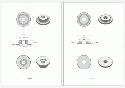

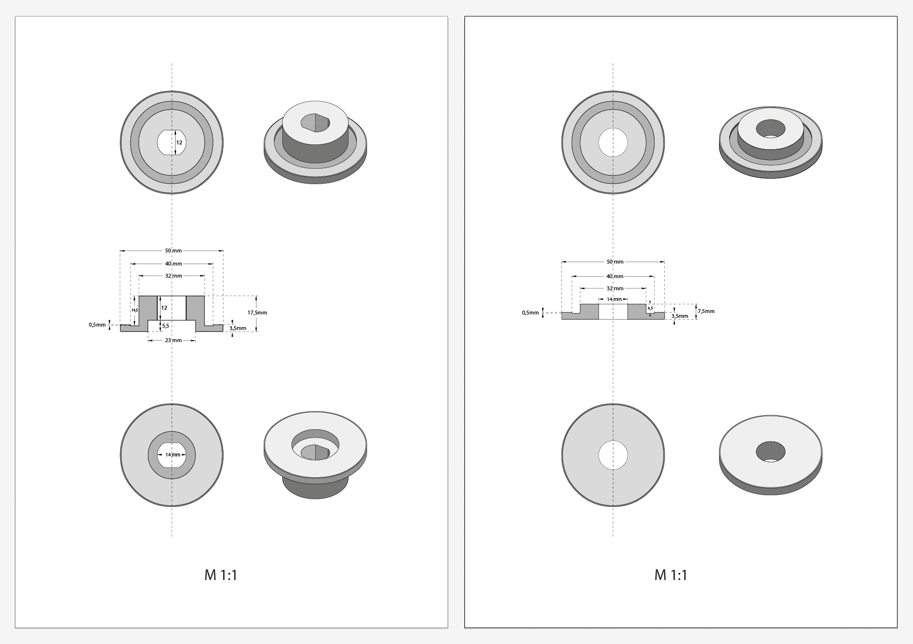

Здравейте хора,
Ще се радвам ако ме насочите към читав стругар, който да ми изработи два детайла (нещо като фланци, фтулки или както там се казват). Иде реч за фтулки, подобни на онези, който се ползват при ъглошлайфите и настолните машини за рязане - те са връзката между въртящата се ос и съответния диск. Нямам особени претенции към материала - неръждавейка, алуминий, месинг или обикновено черно желязо (разбира се първите са за предпочитане).
Разбира се имам си и чертежи. Познанията ми по техническо документиране са малко поръждясали, къмто липсващи, но мисля, че все пак се разбира за какво иде реч.
Мерси предварително.
п.п. Иде реч за София, но предполагам, че може и дистанционно да се работи ;)

Отвора на единия детайл ще бъде много трудно да се направи, особено, ако е нужно добро съосие. Не може ли да се сложат 2 стопорни болта и отвора да стане кръгъл? Или разгледай подложната шайба на някой ъглошлайф, и нейния отвор трябва да има същата форма, но са решили проблема по по-лесен за изпълнение начин.
Ако не са стоманени има риск (всъщност и почти сигурно, освен ако не се стяга съвсем слабо, на ръка) да се счупят докато ги стягаш.

Да за този отвор напълно съм наясно, че не е лесен, но все си мисля, че добър майстор може да го направи с фреза и после останалото на струг. Поне така си мисля де – но може и да бъркам, все пак не съм спец. Не ми се иска да се прави с някакви болтове, защото дебалансирането ми е в кърпа вързано, а това при около 3000 оборота в минута ми се струва лошо. Разбира се и тук може да греша. Иначе на въпросната машина единия фланец е с точно такъв отвор (значи не е все пак толкова трудно да се направи) и е от алуминий.

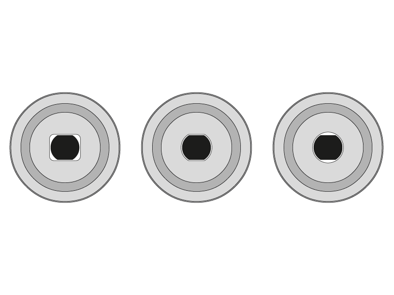

Този шибания отвор ако не намериш къде да ти го направят ми го прати да го пусна на ерозийна машина. Ще платиш само консумативите.

Машината работи с точност да микрон. Номера е в това докато е на струга детайла да ти направят в средата един отвор точно в центъра да речем f5( по-голям по-добре но не повече от 10мм ) милиметра (който се предполага че ще е в същия център, както другия детайл правен на същи струг) по, който аз да се водя после и да намеря точния център, като отправна точка за изчисленията на "шибания" отвор. Предупреди там стругаря за този отвор да е с възможно по-добро свредло ( късо за да не играе ) с което отвора да стане най-близко до перфектния кръг , а не до перфектната елипса :D

Най-вероятно фабричния отвор е отлят или щампован, лесно се прави и с протяжка, но за единични бройки тези методи не стават. На фреза не виждам как ще стане отвора, но на ерозийната ще е лесно (и скъпо, ако трябва да си платиш). Помисли си дали не може да се увеличи и дебелината на щайбите, 3мм е доста малко, и дори и стоманени, като се стегнат ще се деформират. 3000об нищо не са. Това ако са шайби за шмиргел този отвор е излишно усложнение. Като обясниш на стругаря за какво са тези шайби той може да ти редактира чертежа :wink:
Ако трябва да се направят както трябва тези джвъчки са страшно много труд. Ако не намериш кой да ти ги направи в София може да ме потърсиш, но ако държиш на пълно съосие (излишно според мен защото ...) ще ти струват повече от нов китайски шмиргел с двигател, и две абразивни шайби.
Съосен отвор не може да се направи с никакво свредло, пробива се по-малък отвор и после се довършва с нож. Струва ми се, че ерозийната може да "вземе мярка" и от външния диаметър, но предполагам, че колегата Stoi е по-наясно от мен.

Въпросния "шибан" отвор абсолютно не е никъв проблем да се направи и на фреза!Ако се притесняваш че няма да може да се центрова спокойно има си начини те фрезистите не центроват по звездите! mhihi Предполагам и на оста има същите скосения с цел да не превърта играе роля на шпонка!Вие до ерозия го докарахте не че няма да е по готино де ама и на цена на ... :lol:

Аз на фреза такъв отвор не мога да направя. Ще ти бъда изключително благодарен да ми обясниш как ще направиш четирите ъгъла в отвора, а също и двете закръгления с радиус 7мм mhihi
С прилагане на твърде нестандартни методи отвора може да се направи и на обикновен струг, но струга трябва да работи като шепинг, а не като струг. И на фреза е възможен подобен начин, но ще е по-трудно отколкото на струга. И тя няма как да "фрезова" ъглите, или поне аз не виждам начин :roll:

Много ви благодаря за мненията – определено внесохте доста яснота в и без това мъглявите ми познания. Явно в моя случай това скосяване не е задължително. Иначе предполагам, че за фрезоването би било по-лесно ако е правоъгълен отвор със закръгления, чиито радиуси са равни на радиуса на инструмента (или както там се казва). Или просто се прави един кръгъл отвор.
