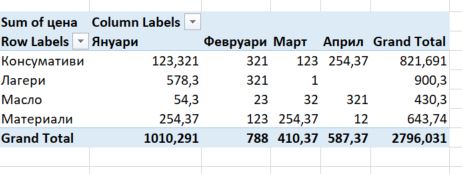

Re: Въпрос за Excel
записана по този начин тази информация не може да се обработи от пивот
Бих ти препоръчал да събереш всичко в една таблица/база, която да поддържаш, така че да може да се обработва лесно от пивот-а. Ако трябва и няколко различни пивот-а ще си направиш. които да ти вадят необходимите отчети, но базата ще е една (лесна за поддръжка).
Примерно нещо такова:
по твое желение можеш да добавиш нови колони за категория на разхода (материали, канцеларски, производствени), дата, ден, месец, година и тн. Всяка колона ти позволява да сортираш, филтрираш по нея.
слагам и един примерен резултат от пивота (каквато мисля, че е целта).
