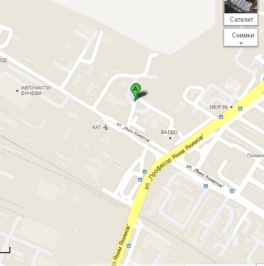

срещу КАТ ,точно където излизат регистрираните коли, продължаваш само направо.
мисля беше в жълто сградата.

Алтест а имат, само, че профила е на 6м -ходи с ножовка или ъглошлаф. Имай в превдвид ,че догрмаджиите вземат по 1чувал ъгли и им илизат евтино. Шнура пак сев взема на едро. Когато купуваш мрежа - опъни я за да провериш дали няма да се разцепи някъде по широчина- в последно време явно е внесен някакъв боклук мрежа .Опънеш ли я и се цепи.

Благодаря на всички за насоките,отговарям за да послужи на някой ако се заеме с такава задача! Взех от Алтест /срещу изхода на КАТ/ ,цената на пръта 6м /кафяво боядисан/ е 8,40лв. Заедно с ъгли,дръжки и панти сметката ми беше 75лв,още около 30-40лв ще ми излезе мрежата и фитила /от железарията че в Алтест не продават на дребно/ значи за 110-120 лв ще си направя 6 комарника за врати 215/60 ,ако си ги поръчам някой да ми ги направи цената е от 280 до 350лв ,заслужава си да отделя един ден за такъв надник :wink
