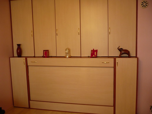

Ako смешката е за моя сметка това цялото преди години (цена на метър с рязането в Бриколаж 15лв)излезе под 400лв и 1 ден с "рисуването" ,рязане,докарване ,кантиране и сглобяване.
Цени само за креват към онова време 300-400лв.

i.e.i написа:
Колега това падащо легло ли е по средата? Ако е такова, ако може някоя снимка на закрепването.
Ако е с клавирна панта, ок вдига се леглото, но как ще стои прибрано без да пада, ще трябва и някакъв заключващ механизъм, а и ако съдя по твоята снимка, като го отвориш не виждам къде ще стъпи леглото - няма крак.

Мнениеот i.e.i » Чет 24 окт 2013 12:29
Имаш снимка на лс.Краката са горния и долния панел(клавирните панти м/у тях и големия,в/у него лежи матрака)

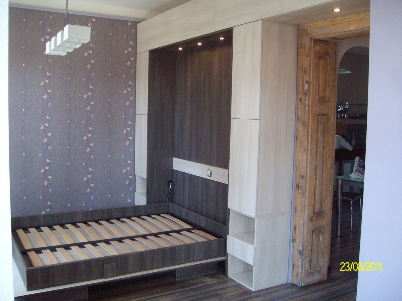

Мнениеот sashobas » Чет 24 окт 2013 19:51
Скоро ми се наложи да сменя обстановката в нас и се наложи да си поръчам падащо легло падащо легло.Цената на леглото е много спорен момент много зависи какви материали се използват.Аз се спрях на немска плоскост,матрак сравнително евтин около 500лв и използвахме турски механизъм за олкол 300 лв и поръчахме от хефили само краката на техния механизъм за около 130лв.Имах изисквания леглото да бъде възможно наѝ тясно и при затворено положение да имитира мебел или подобие на секция.Дълбочината е 38см.Подматрачна скара не исках и направихме отделен корпус които е захванат за лицевата страна и окрепихме по цялата дължина и ширина с ъглови лаѝсни за да няма провисване от тежеста и лицето на мебелта да се накриви.За мен тази мебел супер удобна за жилища с малки пространства.

Мнениеот cezar1656 » Чет 24 окт 2013 21:10
ето тази правихме преди година и половина две,но за жалост цената наистина е висока...
