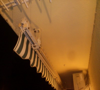

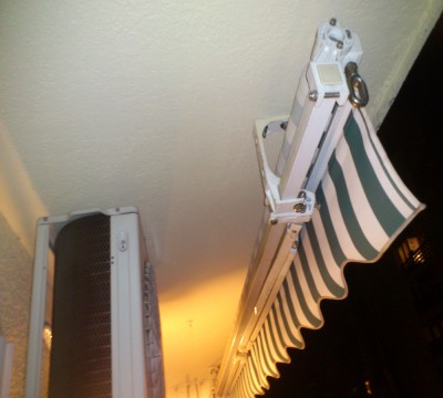

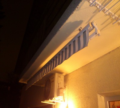

Колега аз съм със същия сенник на терасата вече близо 5г.Никакъв проблем с него,и нищо не трябва да побългаряваш за монтажа.Взет е от Метро.Ето няколко снимки от преди 5 мин.

И последна

И моята има същите планки и може да се хване или за стена или за таван.

Благодарско,проблема е че никъде в брошурата или даже на закачените в самия магазин не са показани или ползвани тези планки с който се прави монтажа та да разбере човек че може и по двата начина ! Значи да купувам смело че иначе по фирмите за такъв размер почват от 350лв

Ще можеш да го закачиш на тавана.
