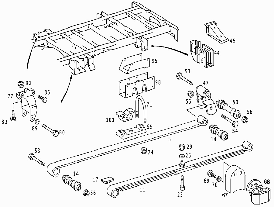

Предстои ми смяна на тампони на задни ресори на спринтер 312 Д, 2,9 122 к.с., позиция 17 от прикачения файл.
Някой може ли да ми каже каква е точно самата процедура - какво се откача и какво се маха, за да се стигне до този тампон (не, че ще го сменям сам) и какви пари би струвало това?

качваш на подемник и със стоик-крик повдигаш леко ресора по средата за да се охлаби ухото в края и го развиваш от болта след това с нещо избиваш стария тампон/втулка и слагаш новата,като преди това си почистил добре от ръжди и новата втулка я мажеш убилно с гресчица за да може по лесно да я набиеш,набива се с дорници и болт с гайка,като притягаш равномерно,другия вариант сваляш ресора и си ти :th_up

не става ли въпрос за номер 14 ??? ПО-лесно е с горелка да изгори гумата и да се отхлаби тампона.Ако е свален ресьора - на прса се набиват лесно

Новите тампони са с по две пъпки, за които има по две дупки на всеки ресор. Доколкото разбирам трябва да се свали самия ресор. Някой има ли идея дали може да се отворят двата ресорни листа, без да се смъкват ресорите долу?

листовете се отварят на преса само при свален ресор icon_idea
