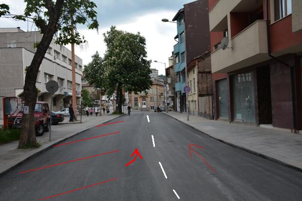

Здравейте, колеги. Имам едно питане. С един познат се заговорихме, че маркировката доло на снимката според НЕГО е грешна, и трябва да е наобратно. А аз казвам, че е правилно да влизат назад, да паркират (улицата е еднопосочна) защото после лесно се излиза и няма мъртвата зона дали идва кола и можеш да излезеш по-бъро. Докато ако е на обратно и влизаш с предницата, при излизане назад е по-трудно и не се вижда дали идва кола, и така се задръства движението. Снимката по-долу е направена от мен, защото нямам снимка на улицата.
Кажете си вашето мнение, дали така трябва да са маркировките са паркиране или на обратно. Дано сте ме разбрали и моля без заяждане и конфликти в темата. Търся все още информация в интернет, но не откривам.

Според Наредба 2 от 17.01.2001г. чл.27 и Приложение 14:
И малко по-надолу има таблица (Приложение 24) с нужните размери, където:
с = 4.00 м
а1 = 5.60 м
при подреждане на 45' за леки автомобили.
Мисля, че при посоченото платно с две ленти, еднопосочно, според широчината на платното (около 6м по снимката), правилното е на втората снимка на колегата.
Ако е двупосочно движението, би трябвало платното да е двойно по-широко и тогава ще е правилна първата снимка.
с = 4.00 м
а1 = 5.60 м

Благодаря колега за информацията, много ми е полезна за доказателство с наредбата която си намерил. Да улицата е еднопосочна, затова съм сложил посока само надоло, на обратно е забранено. Въпреки всичко съм прав

И на мен ми е "криво" това подреждане, защото по принцип (и по закон/наредба предполагам) спирането и паркирането е в дясната страна на платното, по посока на движение. И да може да се "заобиколи" спрелия/паркирал от лявата му страна.
Всъщност, като се замисля, не съм попадал и забелязвал досега посоченото паркиране по Наредба-та.
Оказва се, че за еднопосочно движение, може:

Значи за това което питам, не съм си го измислил а по-скоро мой приятел ме пита за това, и аз му казах, че си е маркирано нормално, и от там започна спора. Става въпрос за гр. Петрич, момчето е от там а тази маркировка е правена по евро проекти и тротуарите са стеснени и улицата е разширена. Хората недоволстват за маркировката, но не разбирам защо, като така направената им улеснява паркирането и излизането от парко мястото. Но какво да се прави, свикнали сме да ни е какафония всичко и когато почнат да ни нареждат нещата както трябва, не ни харесва пак.

Правилно е да бъде направена маркировката, като на снимка 1.
В ППЗДвП е дадена тази фиг. и няма обозначена посока, като задължителна, но ...!
Ако погледнете изображенията на маркировката в ППЗДвП в Чл. 65. и посоката на движение на другите фиг. логично е правилно да бъде направена маркировката, като на снимка 1 от първия пост.
Такова извращение не съм виждал никъде, като на снимка 2

не знам кое е правилното, но в София по всички еднопосочни улици с подобно паркиране маркировката е като предположението на другаря ти на снимка 1
само за пример
https://www.google.bg/maps/place/bul.+%22Vasil+Levski%22,+Sofia/@42.688456,23.324864,3a,75y,267.28h,90t/data=!3m4!1e1!3m2!1sUPoUBqSGFMGoYyM0fxWajg!2e0!4m2!3m1!1s0x40aa857190358e09:0x839c869c477d6bd3?hl=en
само за пример

Може би в закона се има в предвид, че при паркиране на кола като от снимка 1 е грешно, поради причината, че има лоша видимост при потегляне на мпс на заден ход срещу движението, а при паркиране на задна скорост като образец от снимка 2 е правилна съответно защото водача на мпс има добра видимост към пътя!
Нагледен пример като завиеш на дясно по бул.Панчо Владигеров посока бул.Сливница малко след бензиностанцията паркират по образец снимка 1 и излизането на заден е много рискован!

Ако тази маркировка на снимка 2 се постави на някоя тясна уличка можеш да забравиш да паркираш....паркирането ще става само назад...Въпреки, че дори и в София например на бул. Васил Левски посока НДК към Попа маркировката си е като на снимка 1...въпреки, че има 3 ленти :smil
Сега като се сетя и от другата страна на булеварда е същата маркировка

Точно това е идеята паркираш назад и съответно после имаш добра видимост при потегляне и не създаваш опасност за птп!

То хубаво...ама искам да ги видя колко улици точно са с такава маркировка....
А и като знам горе долу процента на можещите да паркират назад чак ми се плаче

В интерес на истина не се сещам улица на която се паркира по образец на снимка 2, а в по тесните улици се паркира успоредно според схемата дадена от колегата georgebonev, а в кварталните улички се спира кой къде намери

Само аз ли си мисля че при вариант 2 предпоставката за ПТП е също толкова голяма
В крайна сметка на където и да се върти човек гъзъ му все ще е отзад
Като паркира някой джип с прозорци на 5% или някой бус до тебе вари излизай, пак блъскаш аварийните, прекръстваш се и бавно назад/напред
П.П За сметка на това е предпоставка за задръствания
Като паркира някой джип с прозорци на 5% или някой бус до тебе вари излизай, пак блъскаш аварийните, прекръстваш се и бавно назад/напред П.П За сметка на това е предпоставка за задръствания
