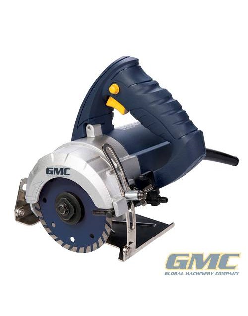

Имаме хол с поставен гранитогрес. искам да се изреже един правоъгълник в центъра, да се махнат плочите и да се нареди паркет. Препоръки? ясно е на първо четене че може да стане с диамантен диск на ръка, но ми трябва по грамотно решение с точно определена дълбочина на среза. Парното е с хоризонтална разводка и не ми се иска да резнем някоя тръба.

Удачно е, и още как. Диамантеният диск си е точно за рязане на много твърди материали, като гранитогрес. Най-добре с резачка подобна на снимката от мнението на колегата icoico но плътно окапачена и свързана с прахосмукачка, че иначе става мат и маскара.
