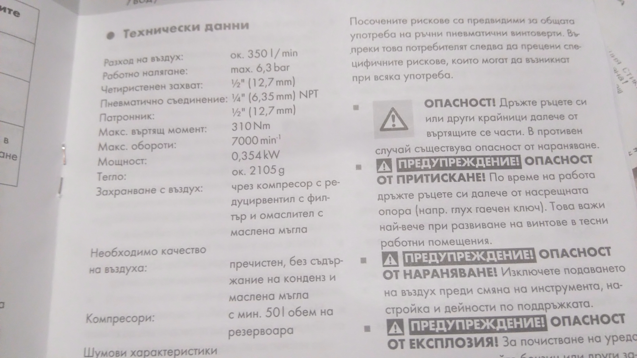

Да така е,но сега ходих да взема книжката на Лидълския Гайковерт и там разхода е 350л/м :mhihi а го дават че може да се захранва и с 50л. компресор :biggrin

Ето и какво пише в книжката му
