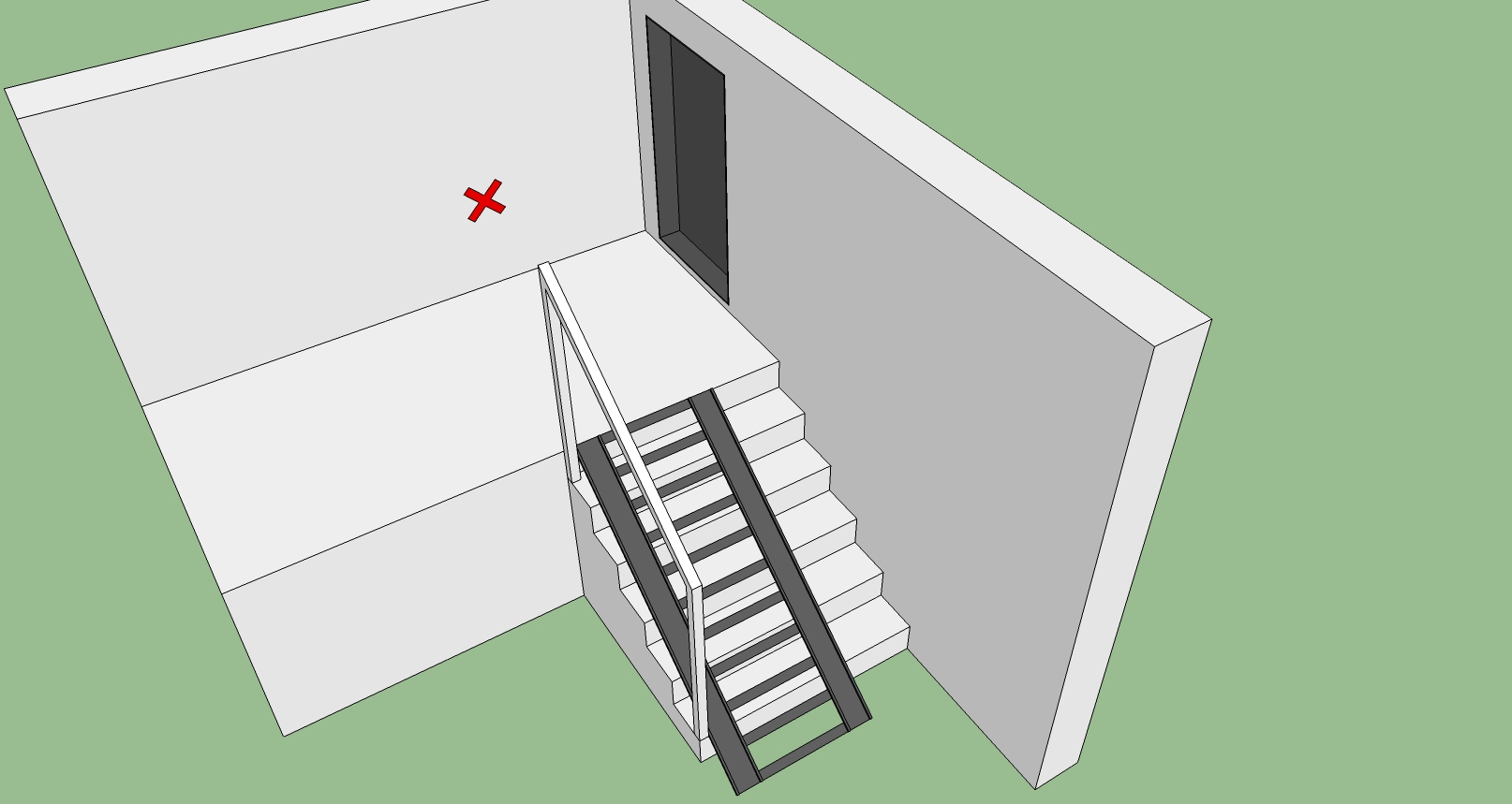

Колеги, някой от вас инициативно би ли скълъпил един малък проект - инструкция: как да решим един проблем.
Става въпрос за следното нещо: имам позната възрастна двойка, при които жената е на инвалидна количка. Живеят на първи етаж от блок, но знаете как при някой блокове за да стигнеш до първия етаж преодоляваш едно стълбищно рамо - техният случай е такъв. Мъжът, все по няма сили да я бута по самоделната рампа, която е направил.
Понеже не се сетих да снимам, го нарисувах и прикачих картинката.
За съжаления моята фантазия не ми стига за да реша проблема напълно, но ще ви споделя какво мисля и ще чакам, някой отзивчив изобретател да предложи решение с някаква инструкция как да ги осъществим:
Сещате се на офроуд автомобилите, често имат една макара (лебедка) отпред на бронята и тя обикновено е електрическа. Идеята ми е взема втора ръка от някъде и да я монтирам на стената отсреща (на картинката с червен хикс) и с нейна помощ да се изтегля количката нагоре. Но има един съществен проблем. Често колелата излизат от релсата и трябва бутащия да спре за да я намести, но ако макарата върти постоянно ще стане страшна беля (жената в количката е много слабо подвижна и леко дебеличка), което значи, че трябва по някакъв начин да се контролира от бутащия количката, било дистанционно, било с някакъв мини пулт със кабел... тук аз финиширам и не знам как би могло да случи и за това се обръщам към вас! Нужно е да е колкото се може по-евтино осъществяването на проекта.
Много съм благодарен и се надявам, някой от вас да измисли нещо и да го нарисува, или начертае, или каквото изразно средство реши!
Нужна е интелектуална помощ

Здравей,колега.Мога да помогна с едно устройство/не зная правилното му име/,което представлява електронен контактор,които се управлява с дистанционно,подобно на такова за авто-аларма.Въпросното устройство управляваше подобен подемник,но до 2-ри етаж.От дистанционното се командваше реверса на двигателя и старт-стоп.За съжаление,понеже вече не се използва по предназначение,дистанционните са изчезнали.Но мисля,че асансьорен техник ще може да обучи нови...По-късно ще кача и снимки на въпросния контактор...

Не мога особено да помогна, но се сещам за нещо. В един от тукашните магазини Билла има подобна рампа за инвалиди, ако има наоколо нещо подобно, можеш да го разгледаш. Другото, което се сещам, докато гледам картинката е, че от двете вътрешни страни на тази рампа, която си нарисувал, може да се заварят вертикално 2 шини, тоест да стане на буквата Г, тип "винкел, за да не се изхлузват колелетата. Дано си ме разбрал. Утре ще се опитам да снимам тази рампа на магазина и ще пратя снимката тук в темата.

Здравей колега.Прочетох темата и да кажа какво има на съседния до нас блок.Инвалид без двата крака и само с една ръка живее на първия етаж.Ползва електрическа количка, която управлява с джойстик.Самостоятелно излиза от блока и самостоятелно се прибира.За целта на една от терасите му има монтирана метална платформа, която се движи по два вертикални П профили от нивото на терасата до земята.Влиза с количката в платформата, с дистанционно подава команда за слизане, излиза с количката от платформата когато е на земята и след това с дитанционното си вдига платформата на нивото на терасата / да не дойдат гости в къщата му/.
След приключване на разходката по обратия ред сваля платформата, качва количката в нея, вдига я на нивото на етажа и се прибира в къщи.
За вдигане и сваляне на платформата се ползват два малки телфера с въжета / не са със верига /. За управлението им не зная каква техника е монтирана, но управлението е с ДИСТАНЦИОННО.
Проблема с липса на захранване също не зная как е решен / в смисъл спиране на тока по време на ползване/.

Най-лесно ми се вижда монтирането на една платформа. Реализирането й не е трудно, обезопасяването й е трудно. Трябва да се направи така, че ако блокира да има начин да се свали ръчно, също както и ако спре тока, да не се спусне сама.

Принципно не знам дали е възможно точно да се случи, но изтеглянето може да стане и с ръчна лебедка от този тип
Още по лесно ще стане, ако се измисли вариант лебедката да се монтира на количката с някакви бързи връзки, а на стената отсреща се монтира здраво една кука. Така хем ще се крепи количката, хем ще се навива лебедката, но стар човек не знам дали ще се справи и затова ще е по добре да е електрическа с дистанционно с кабел.
Ето тази е дори с 9 метра кабел и не е скъпа http://www.onlinemashini.bg/elektri4esk ... -12v/27942
Само трябва да се подсигури, че ще вземе да я открадне някой

Сещам се за много технически решения, които могат да се реализират сравнително лесно. Примерно малка макара монтирана на самата количка и задвижвана от батерия от винтоверт. Но е почти невъзможно да се гарантира достатъчна безопасност и дурако устойчивост.
Вероятно има специализирани фирми, които монтират някакви готови решения, които са някакво редовно и изпитано производство. Плащането вероятно може да стане по някаква общинска или европейска програма. Провери старателно в тази посока.
Ако аз трябва да правя подобно устройство ще използвам моторче от чистачки с подходяща зъбчатка, която да се зацепва за неподвижно закрепена верига, успоредна на рампата. Трябва да има някакво "захапване" на веригата от двете страни. Самата рампа трябва да е с винкели или П образни профили, които да изключват възможността за излизане на колелата. Подобна самодейност обаче е много рискована, провери много старателно за някакво готово и сертифицирано съоръжение.
Подемник, монтиран на терасата ми се струва по-добро и безопасно решение.

Поне едно нещо е хубаво. Всичко е рискове и разходи, по мое мнение е най-удачно да се направи нещо като асансьорче към терасата им, външно. И имаме подобно към входа, и през 2 входа съм виждал подобно, не е без пари и не работи безкрайно и безпроблемно, но да си дадем ясна сметка колко тежи количка с 100+ кг тегло как върви по толкова стръмна рампа и да не си правим експерименти, които ще пребият и двамата, че и някое дете или по-заспали комшии, ако се случат наблизо. Със същата цел съм изработвал и рампа, с парапети, за приятел, около 9-10 метра дълга, но нивата пасваха от тротоара на улицата към терасата на къщата, което рядко би се получило на други места.

digo_pl написа:Но има един съществен проблем. Често колелата излизат от релсата и трябва бутащия да спре за да я намести
Релсата няма ли ръб от двете страни като винкел? Ако няма, може да се монтира нещо.

Тва с лебедката според мен има доста недостатъци - едно че количката може да излезе извън релсите и второ - като опъне въжето, количката най вероятно ще се обърне или напред или назад. Моите предложения по темата:
Ако ще се ползва лебедка - то тя да не се връзва за количката а да се направи нещо като платформа, която да се изтегля по релси догоре, а количката да се заступорява върху платформата.
Количката да се преправи с ел.мотор, като тези за колелата, като по този начин по-лесно ще се изкачва платформата.

Първо благодаря на всички за мненията :) Сега: релсите на платформата са П образни, но въпреки това често количката излиза (казвам го защото преди работех отсреща и често излизах да дърпам и съответно мъжа й да бута отзад ) излизат предните колелца, защото олекват при наклона! Предполагам, че ако е нужно съгласието на съседите, ще го получат. За рампа до терасата и аз мислих, но: едната е със сменени пвс дограми и на терасата и на прозореца (това не са малко парички), ако се направи рампа до нея ще трябва да се къртят парапети, да се разширява врата от балкона към помещението, съответно да се сменя всичко. И плюс рампата сигурно това действие ще прескочи 6-7 хиляди лева - няма от къде да дойдат тези пари! Другата тераса е винкелова, но няма пространство за рампа до нея.
Мисля все пак, че схемата с лебедката е най-добра от финансова гледна точка, но трябва да се измисли как да се командва за да може да се спре моментално от бутащия! Като цяло и мъжа й е трудно подвижен и почти не вижда без мега диоптри, каквито не носи (не знам по каква причина).
За пари от община пробвах да правя проучване, но беше нещо свързано с това да е до вода на блока...

Забравих да допълня, че все пак е важно, той сам да върши цялата процедура по качването на тези пусти 8-9 стъпала.
До сега години наред стоят и чакат, някой човек да се появи на улицата и да помогне с дърпане отпред и да гледа да не излизат колелата! Това е всеки божи ден! Аз ги познавам от около 6-7 години и почти всяка вечер като свършвах работа в 5 дърпах. А понякога излизат и по 2 пъти, лятото е по-дълъг деня и не им се прибира в 5... разбирате ме какво искам да кажа.

12 волтовата лебедка с 9 метра кабел за управление дето пуснах в предното мнение ще свърши работа според мен. Не навива много бързо, може да се спре бързо и има време за наблюдение. Предполагам обаче заради наклона ще е хубаво да се монтира ниско, почти до пода на площадката, а на ръба на рампата да се монтира една макаричка по която да върви въжето. Така поне ще се илиминира големия ъгъл и риск от издърпване на предния край на количката и обръщането и.
